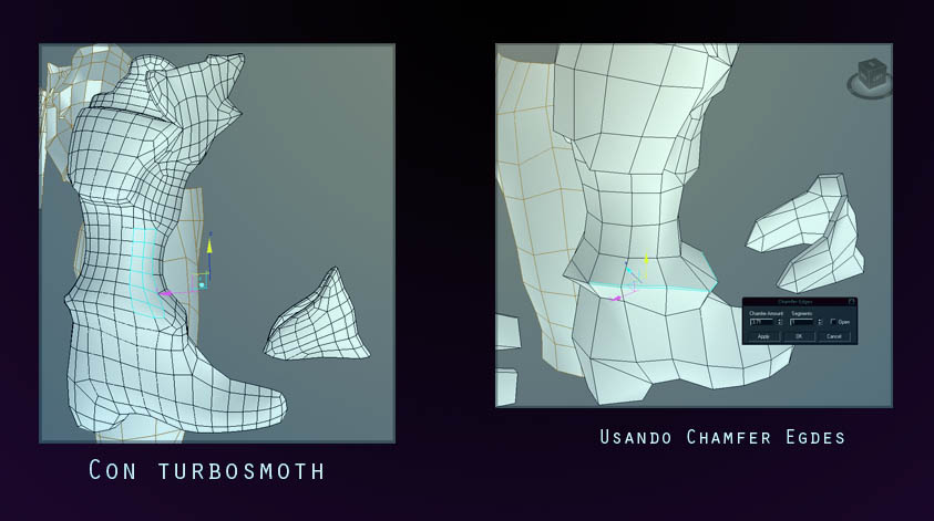

    Hola a todos, quisiera un consejo de parte de ustedes, es referente a la experiencia, estoy modelando armaduras, pero quiero que tengan ese detalle, con aspecto a armaduras, y algunas partes como el zapato que tenga algo de ovalado, pero cuando uso el TurboSmooth para suavizarlo, todo se deforma, hay una manera que encontré es con el chamfer creando una segmentación en los bordes que quiero que tenga esa apariencia de armadura, pero requiere un poco más de tiempo, no habrá alguna manera de seleccionar solo algunos polígonos y suavizarlos, le resto que quede con apariencia de armadura rustica (si usar el detach y segmentarlo, o alguna manera más óptima porque vi cuando uso el detach se puede separar por objeto o elemento? Qué diferencias tiene? )
    . Gracias.

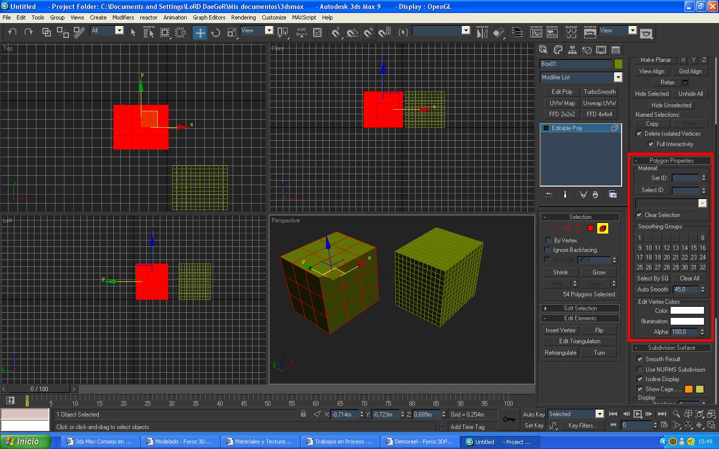

    Solo tienes que coger el objeto irte a subobjeto polígono y buscas propiedades de polígono (polygon properties) y ya está, ya solo te queda ir cogiendo polígonos y hacer grupos.
    En la imagen tienes un cuadrado normal y otro con las caras en grupos de id del 1 al 6 y con TurboSmooth. http://www.renderlandia-Victor-iglesias.blogspot.com.

    Tal vez lo lord daegor que quiere decir es que los pongas en un smoothin group, son los botones con números que están debajo de la opción de material id.

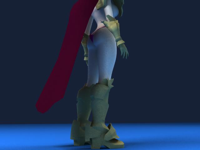

    Si, estuve viendo esa opción, ya que estoy trabajando con bajo poligonaje, me es útil, lo de las botas lo hice con un chamfer, ya estoy terminando el modelado, creo que le aumentare más atrás.
