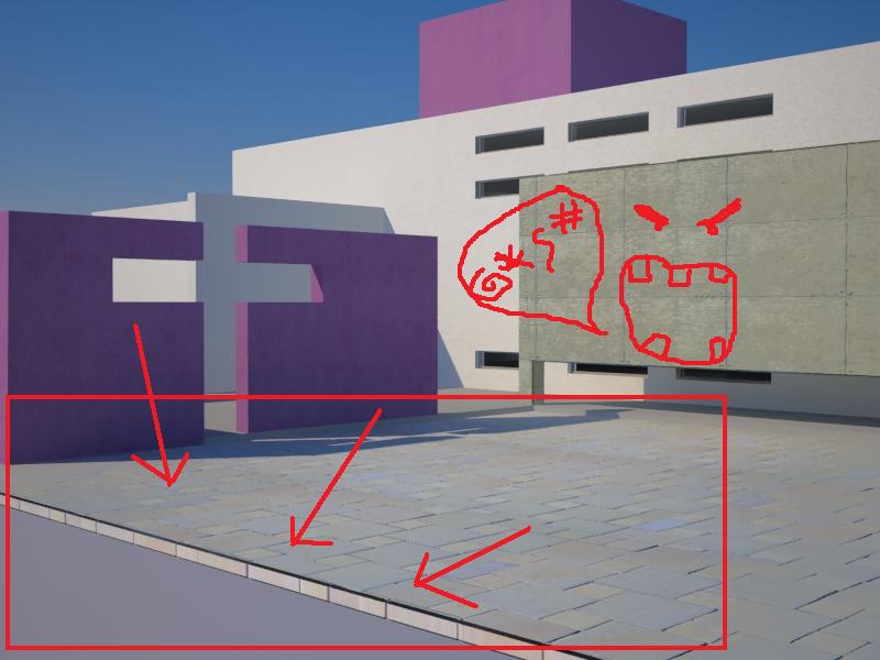

    Hola foreros pus tengo un problema. Resulta que cuando le pongo vrya displacement a una caja u otro objeto, en cada arista se ven estos huecos que no sé de dónde salen. O como quitarlo.
    Alguien podría ayudarme con esto por favor? Saludos.

    Vray displacement
    Activa kep continuity.

    Hea mai frend. Muchas gracias. Cuando vi que tú habías respondido primero que otro, dije. Chingaos, ya me va a responder con un sarcasmo, pero no. Muchas gracias compadre.
