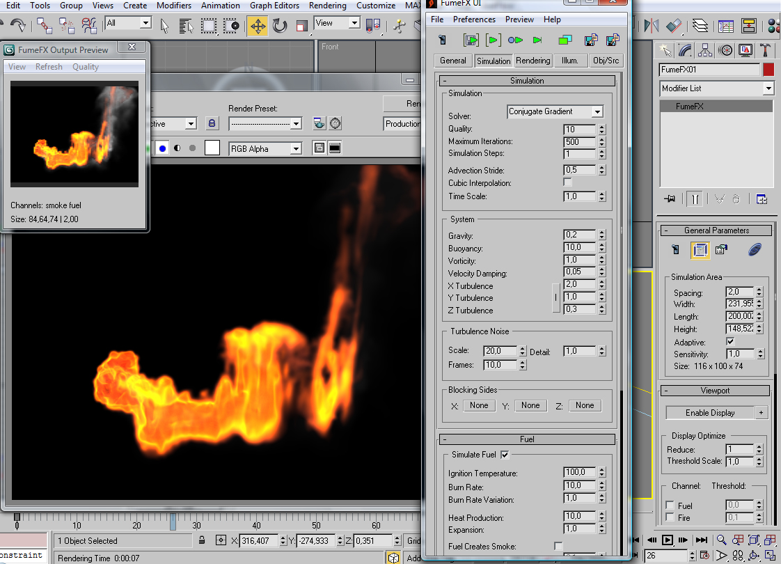

    Hola amigos de 3d poder. He estado utilizando FumeFX y la verdad, ya e logrado controlar un poco las llamas, pero aún no logro poder darle una hermosa calidad.
    No sé si me explico, quiero lograr la calidad realista, hasta ahora solo consigo.
    Una mancha bailarina.
    De antemano muchas gracias.

    Lo que le falta a tu fluido es resolución, lo consigues bajando el spacing, lo que hace que incremente la cantidad de voxels en tu field, al igual que el tiempo de simulación, y obviamente su comportamiento.
    Cuidado con las escalas, que tú fluido no sea muy grande en la escena.
