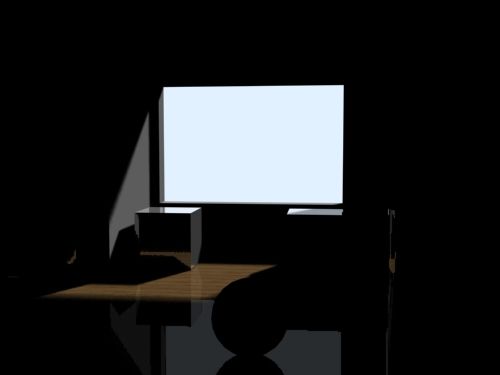

    Hola, quisiera que alguien me de una ayuda para poder crear un material de madera barnizado (piso lógicamente), quisiera crear el mismo efecto que se logra con Vray al reducir el Glossy de 1 a 0,75 por ejemplo, pero usando un material standard (ustedes se preguntaran ¿y porque te interesa lograr esto con un material standard si lo puedes hacer fácilmente en Vray? Lo que sucede es que un amigo vio un render mío hecho con Vray donde estaba aplicado ese efecto y me pregunto como lograrlo con un material standard y la verdad fue que se me quemaron los libros) lo que estoy haciendo es utilizar una textura de madera en el canal Diffuse y un RayTrace en reflection, donde el efecto del reflejo es similar al de Vray con Glossy en 1 pero no logro desenfocar ese brillo para que de ese efecto de barniz en el suelo, ahora volviendo al Vray les agradecería si alguien sabe cómo lograr un efecto similar al de reducir el Glossy para desenfocar el reflejo, pero que sea más liviano para el ordenador o sea que renderice en menos tiempo y se logre un efecto similar, por último y ya les estoy colmando la paciencia verdad bueno mi max5.1 tiene un problema al renderizar con Scanline como motor de render, más precisamente al usar radiosity, si utilizo la misma escena que creo Dideje para el tutorial de iluminación de interior con luz natural adaptado lógicamente a Scanline o sea usando materiales standard y eliminando la luz Vray del ventanal solo conservando la luz direccional con sombras área shadow y aplicando radiosity el cuarto sale totalmente negro solo con la luz que entra por la ventana, pero no se comporta con un efecto de radiosidad aquí les dejo una imagen para que vean.

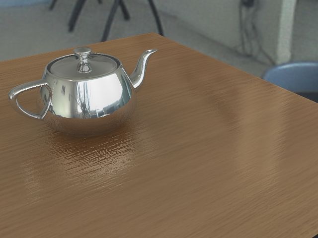

    Hacer ese reflejo con materiales estándar es muy sencillo, solo debes poner en la casilla reflection un material Flat Mirror y a este aplicarle un blur, el que tú quieras.
    Esta escena la hice así (es solo un ejemplo no me gaste haciendo algo muy complejo). Materiales estándar luces omni entorno HDRI y default Scanline render. Saludos.

    Fiz3d no sé si yo no entendí lo que escribiste o tú no entendiste como hice la escena, a ver lo haré de nuevo. Primero que todo decir que la escena esta renderizada con default Scanline render la escena esta compuesta por un plano y una tetera, la tetera tiene un material standard con reflejos Raytrace, el plano (que es lo que nos interesa por la reflexión) también tiene un material standard compuesto por una imagen bitmap en el Diffuse y en el canal de reflection tiene un material Flat Mirror con un blur de 20, por último decir que el entorno tiene un mapa HDRI y es por eso que la tetera se ve de esa forma.
    La iluminación son solo luces omni.
    Espero a ver sido claro. Saludos.
