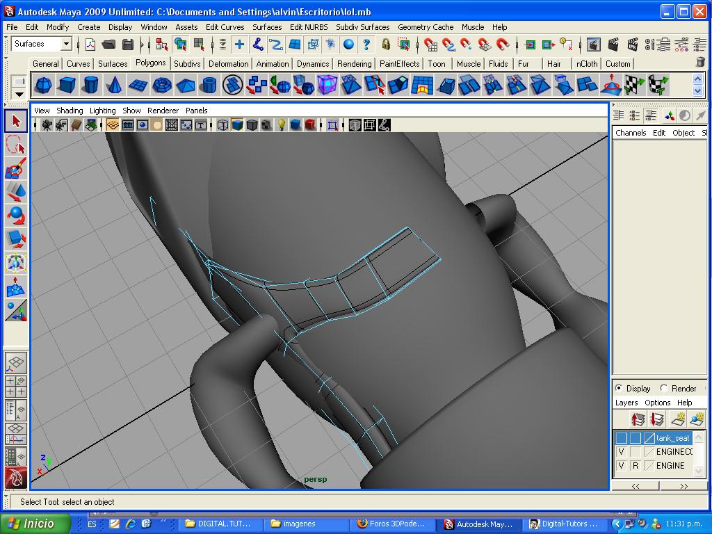

    Maya Problema con maya 2009 soy novato
    Tengo un problema con Maya 2009, necesito hacer un extrude, pero no puedo por que la parte que selecciono se pone de un color negro y me bloquea todas las opciones como: extrude, mirror, full crease edge/vertex.
    Me sucede cuando utilizo vertex y ahora no lo puedo quitar, se supone que tiene que ser de un color rojo.
    Espero que me puedan ayudar porque ya no puedo seguir con el proyecto que estaba haciendo, tampoco empezar otro proyecto porque esa opción sigue activada.

    No estoy seguro, pero quizás tengas la capa bloqueada. Prueba a quitar la r de la capa. Un saludo.

    Si, prueba a quitar la r de la capa. De todas formas, te recomiendo que extruyas caras, no vértices, porque cuando extruyes vértices te crea caras triangulares, y siempre debes procurar que las caras sean cuadrangulares.

    Ok voy a intentarlo gracias por la ayuda.
