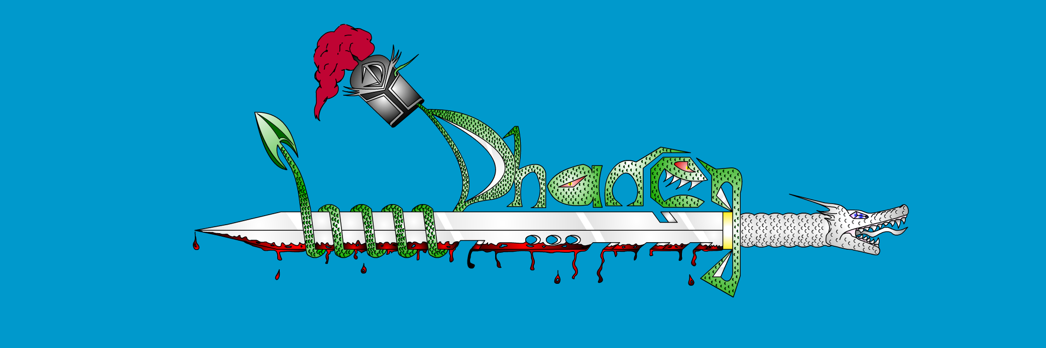

    Hola a todos, quisiera pasar a 3d el logotipo que os adjunto. El problema con el que me topo es con el modelado de la cola enroscada en la espada y con la cabeza. Sobre todo, con la cola enroscada, con la cabeza me defiendo un poco. Como puedo hacer un espiral? Cuál es la mejor forma de moldear la cabeza? A partir de un cubo e ir moviendo vértices y añadir los dientes y lengua aparte? Con mirror? Gracias.
    Por cierto, hay alguna manera de ponerle algo como escamas? O deberñia ser con textura? Y las plumas del casco? Se puede moldear algo parecido a plumaje o es mejor usar textura o algo parecido?
    Espero que podáis darme buenos consejos, porque no se más a quien preguntar, toda ayuda es bienvenida.

    Vaya, el logotipo esta de miedo, las escamas se las puedes añadir en el Sculpt Mode, aunque seria un trabajo laborioso, y las plumas he leído que se suelen hacer usando partículas.
    Para hacer la espiral esta la técnica de spin, que yo no he usado nunca, pero que he visto resultados muy buenos.
    Para modelar la cabeza yo uso una técnica muy personal que es muy complicado de explicarpor escrito, pero lo puedo intentar, cojo un plano y lo pongo mirando la vista de peril, selecciono un vértice y lo elimino, después comienzo a extrudir Edges y hago el contorno de la cara, contando con la parte de dentro de la boca, después hago el contornoconven del ojo drásde la derecha en 3d, y a partir de los vértices del ojo, empiezo a extrudir Edges y a poner capas, y voy uniendo las capas con f, a mi esta técnica me ha dado resultrados extraordinarios, y espero que si la usas te guste.
    Por lo demás, en el modelado de caras lo más fácil es usar mirror, pero si la cara no es simétrica, pues no tiene sentido usar este modifier.
    Para los dientes lo que yo haría seria hacer unos pequeños huecos en las encías donde encagen los dientes, modelar el diente lor separado a partir de un cilindro he ir duplicándolo y rellenando los huecos de las encías de una mitad, luego control-j uniria los dientes a la cara, y te aparecerían en el otro lado gracias al modifier mirror.
    Espero haberte servido de ayuda.

    Yo las escamas las pintaría con Gimp, es un detalle que dejaría para el Bump. Las plumas, si no son muchas las pintaría en Gimp con el fondo en alfa y las pondría como textura en cada plano de un manojo de planos. En este caso no usaría partículas, pero com pelo también puede salir algo resultón.
    La espiral tienes la herramienta spin, una vez creada la unes a la cabeza.
    Te aconsejo ver los vídeos de modelado paramétrico de miscelánea Blender, de hecho, yo estoy viendo uno ahora mismo: http://www.youtube.com/view_play_lis...bac8df05ca7e73.
    Posdata: yo los dientes los dejaría intersectar la encía sin hacer agujero ni nada, creo que así funciona luego mejor la iluminación, aunque igual lo que digo sólo vale si hay fotones por medio y de eso no controlo demasiado.

    Quizás la cola la puedes hacer con screw. https://foro3d.com/577348-post1.html.

    Es verdad, es screw, no spin. De todas formas, en los vídeos modelado paramétrico de miscelánea Blender sale un método para hacer estas formas y que sean fácilmente modificables.
    Creo que ese es el mejor método, usando empty.
    Otra forma es usar una Spline, darle grosor y bevel y luego convertirlo en Mesh.
