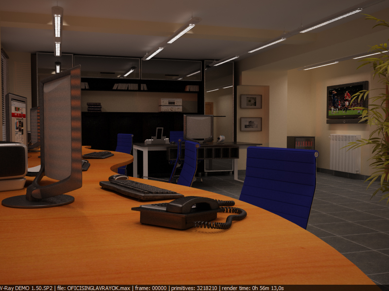

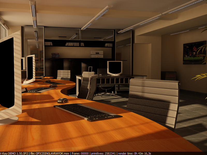

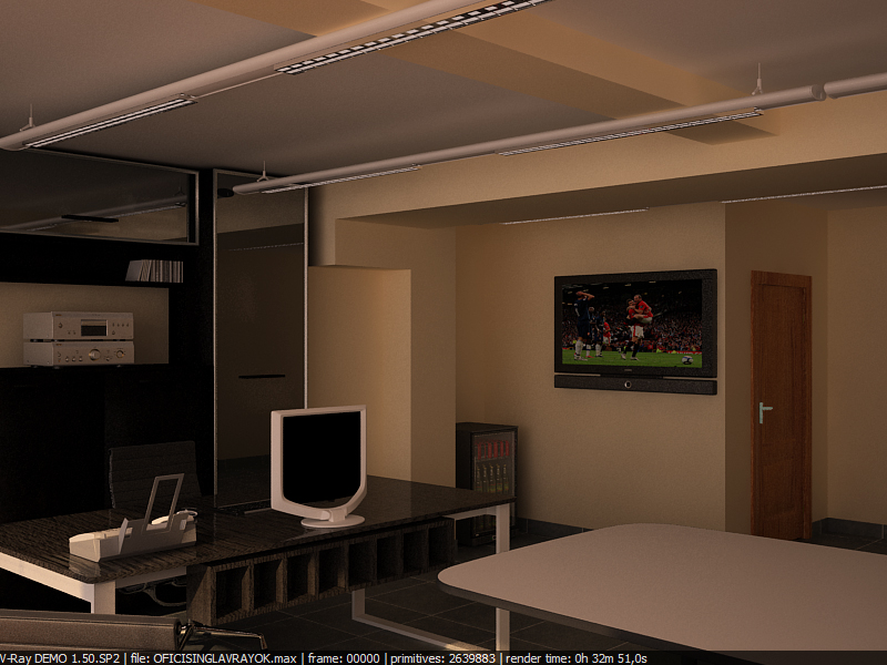

    Buenas a todo el mundo, quisiera sugerencias sobre todo, cualquier cosa, mi mayor problema es la iluminación creo que tardo mucho tiempo, bueno también hay que decir que no hace mucho que empecé en esto del 3d Studio Max y Vray. Agradecería todas las críticas que puedan hacer. Un saludo.

    Pues a mí me gusta mucho. Yo creo que una escena real no tiene por qué estar siempre iluminada al 100%, ¿no? Si están las luces apagadas, lo normal es que se vea así, creo yo vamos.
    Aunque tal vez los teclados parecen un poco planos de más.

    Intentare cambiarlos, y también publicare los datos que estoy utilizando para la iluminación, a lo mejor hay algo que se pueda mejorar o acortar los tiempos de render con el mismo resultado. Gracias.

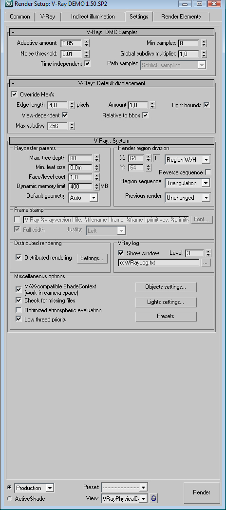

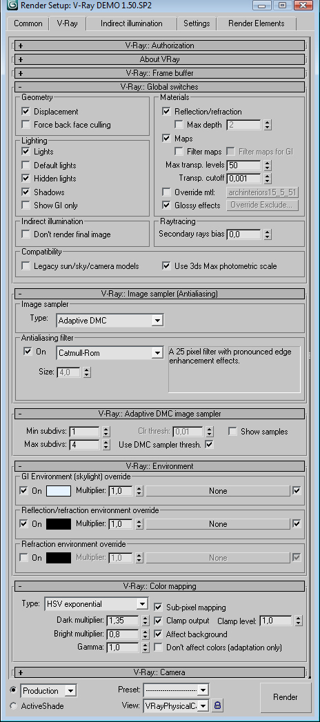

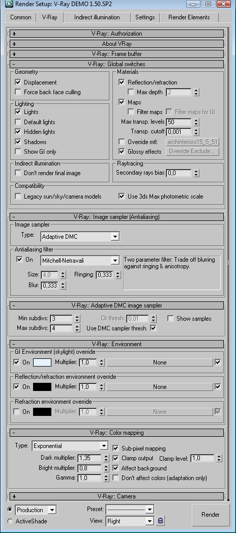

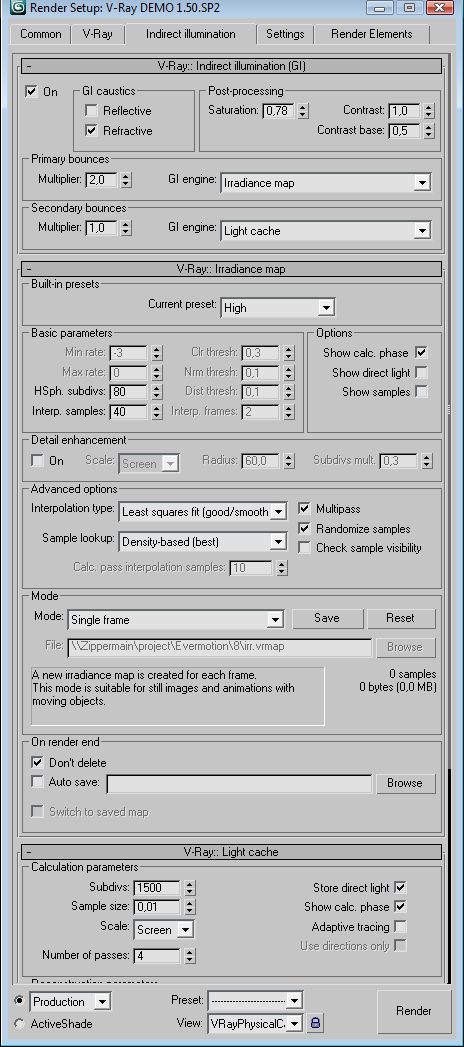

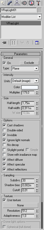

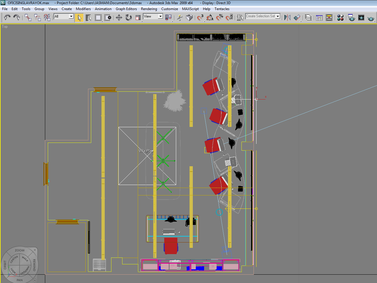

    Aquí dejo los parámetros del render y de las luces para que la gente que sabe vea si se puede cambiar algo. También pongo una imagen de la escena para saber dónde están colocadas las luces.

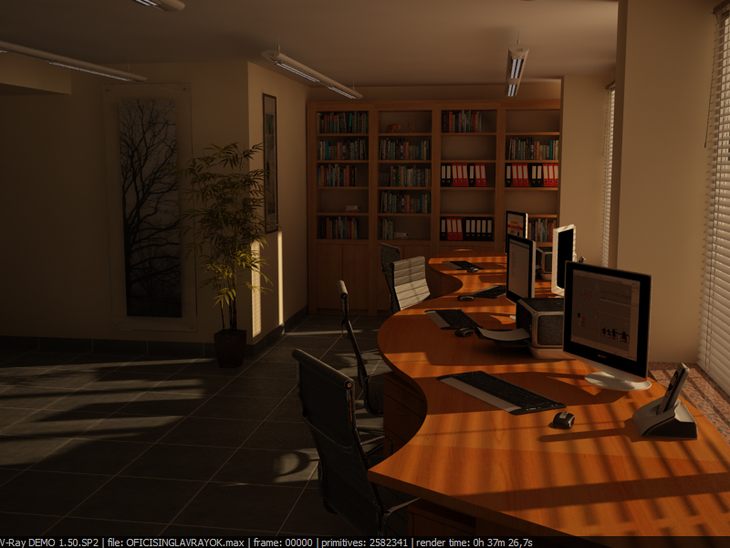

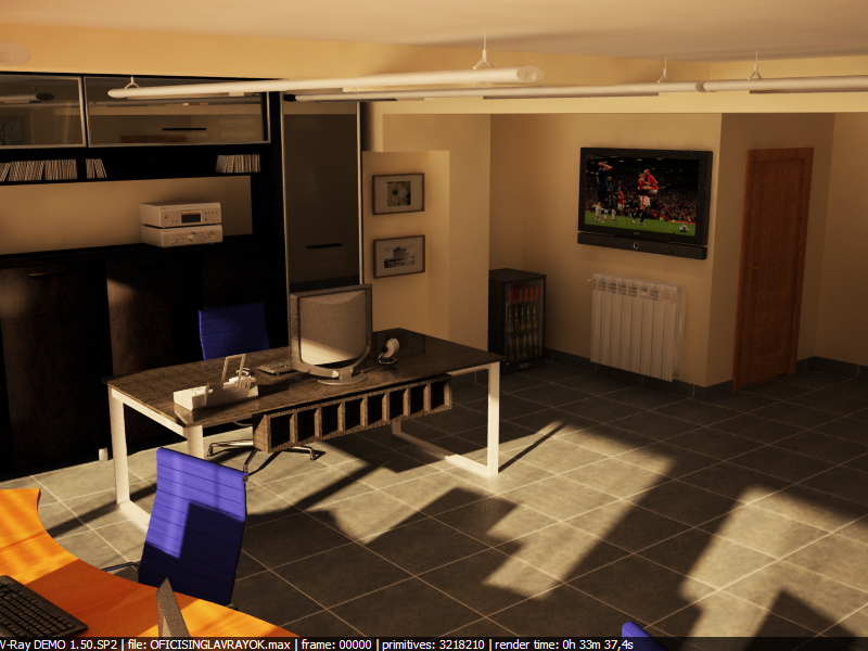

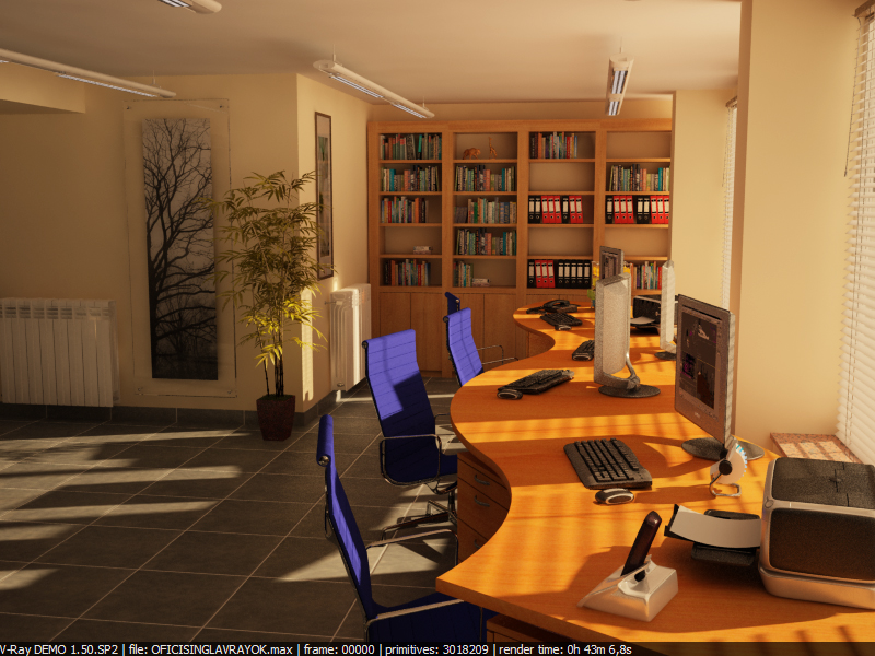

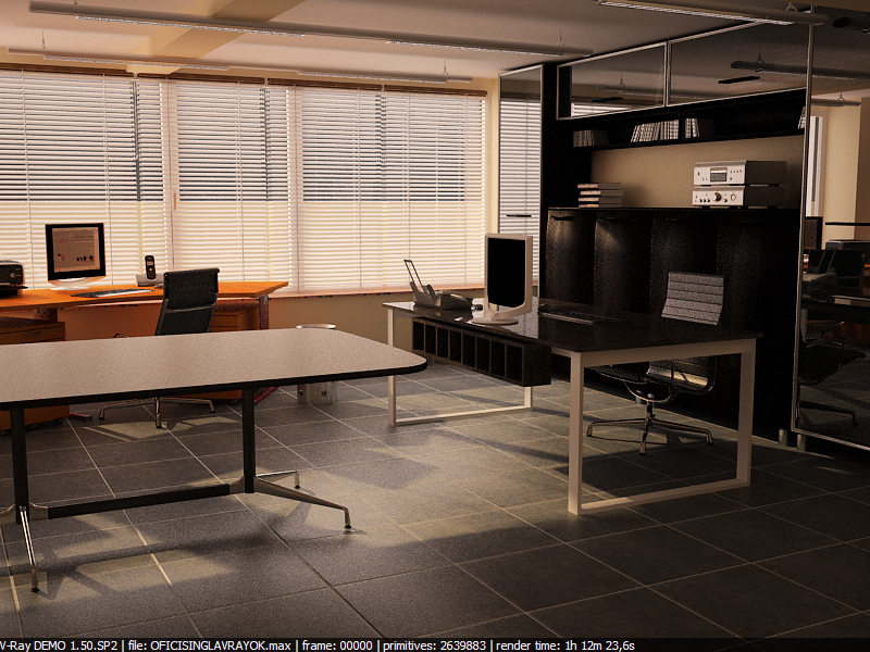

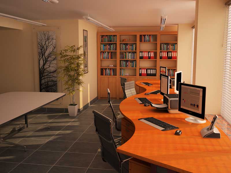

    Aquí les dejo nuevos render de la oficina desde otros ángulos.

    Bajo mi humilde puntod e vista creo que los parámetros están bastante bien, a lo mejor podrías bajarle las subdivisiones de la Light Cache, creo que mejoraría el tiempo de render pero bueno.
    Yo creo que están muy bien.

    Hola jasman, he visto los settings y quitando alguna cosa, están bien, aunque siempre todo es mejorable, una pregunta, iluminas con Vray Sun, pero tienes luces Vray en los huecos de las ventanas, ¿controlas mejor la iluminación de esa forma? ¿has probado con la cámara de Vray? Te comento esto porque a lo mejor con una sola luz podrías conseguir un efecto más real, aunque siempre tener luces de apoyo es bueno.
    Intenta hacer una prueba a ver qué sale, aparte de lo que te ha dicho eduvingis, tienes problemas de antialiasing, y algunas texturas no parecen muy reales, por ejemplo, la de la mesa de escritorio, creo que se ve algo el tileado. Un saludo.

    Hola Franhegar, lo de las luces no lo hice por nada en especial, he visto varios tutoriales por ahí y mucha gente utilizaba este tipo de luces para sus escenas, y yo he intentado hacerlo mejor posible en mí escena, probaré a dejar solo la luz Vray Sun a ver qué pasa, los problemas de antialiasing no sé cómo mejorarlos, probaré con otros valores ya iré poniendo los resultados. Un saludo.

    Bueno no domino mucho el Vray, mi motor es el Mental Ray, y desde mi punto de vista, le agregaría más Ambient Occlusion (no sé cómo en el Vray se maneja eso), y le agragaria un poco de brillo (Glow) a las luces de la ventana.

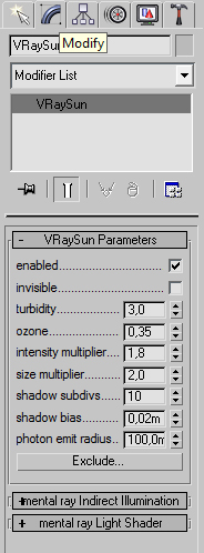

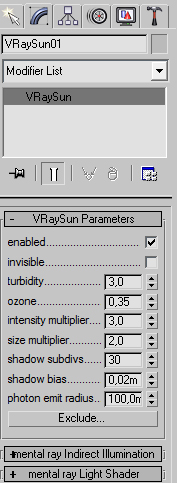

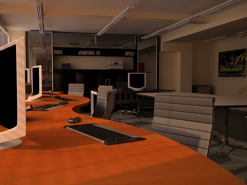

    Aquí de un render solo con luz solar, cambie unos parámetros del render y de la luz solar que pondré para que puedan ser observados, en cuanto a lo de la oclusión he leído que da buenos resultados, pero todavía no sé cómo utilizarlo, sigo intentándolo. Un saludo.
