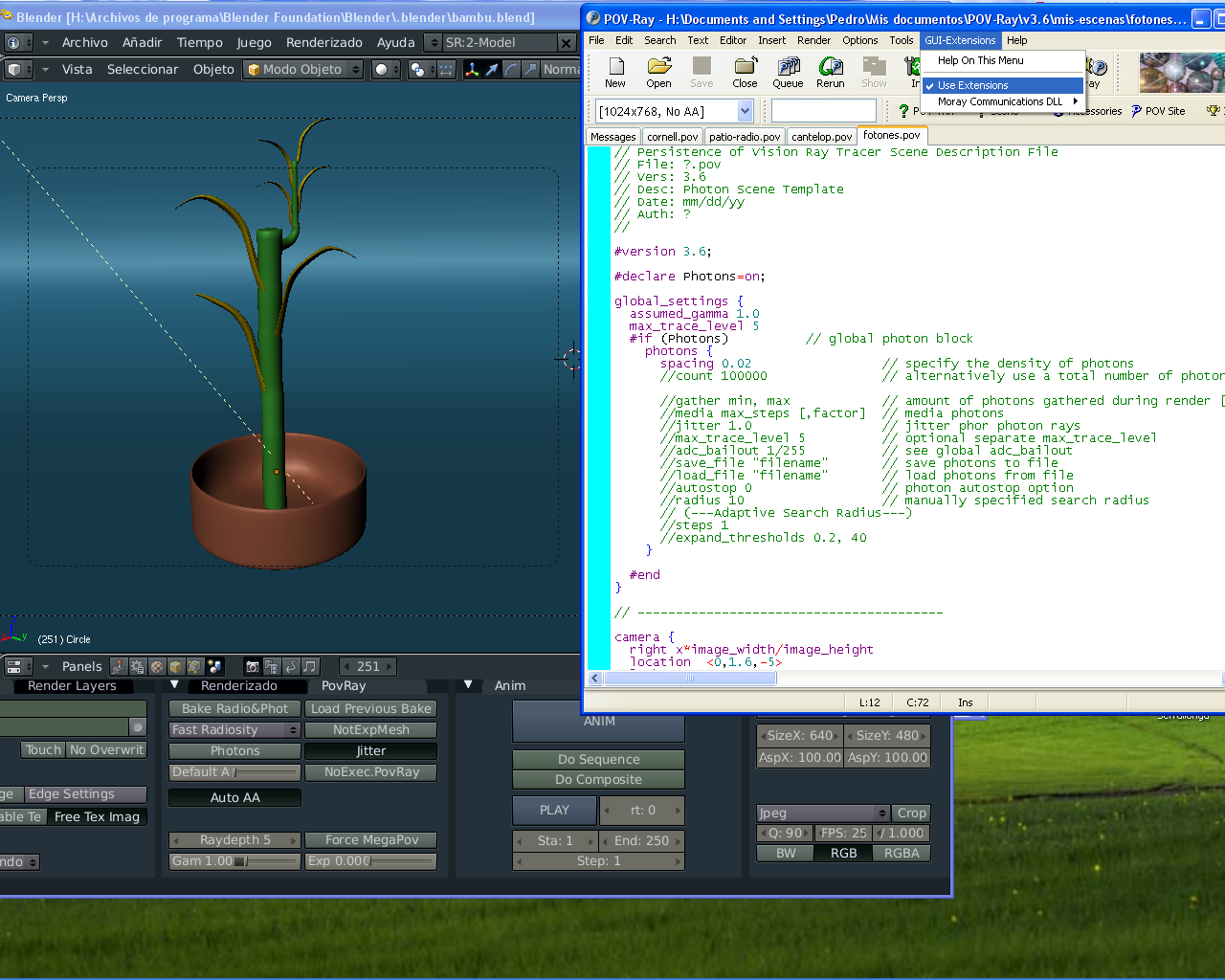

    Problemas pov ray
    Bájate la compilación de esta página, funciona con la última de Blender, la 2.49. Suele ser solo el ejecutable. Lo copias a la carpeta de Blender y lo renombras como tú dices. Si te pide algún archivo más, en la misma página de antes, hay una compilación de (*.dlls) necesarias para que funcione. http://www.zo-logique.org/3d. Blender/index.php3. Suerte y saludos.
    (Editado).
    Un apunte. Creo que funciona mejor con Pov-Ray 3.6 que con la última 3.62. Asegúrate de activar el use extensiones en pov.

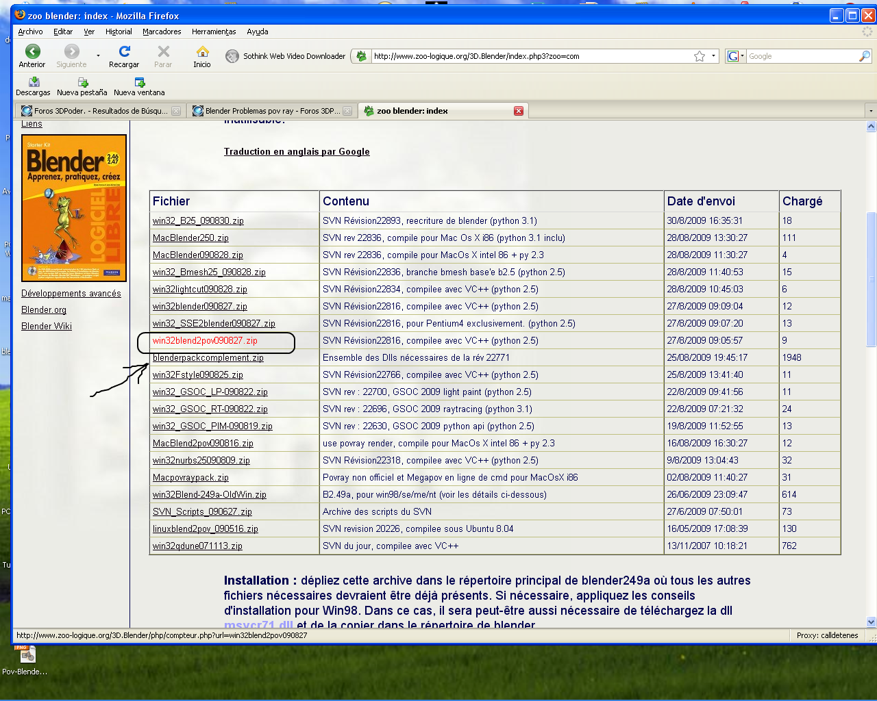

    Entra aquí. http://www.zo-logique.org/3d. Blende...x.php3? Zo=com.descarga el archivo marcado y descomprime en la carpeta /blender. Nombralo blen2pov, exe o el nombre que quieras y dale doble clic.
    Si no se ejecuta o te da fallo de falta de archivos, bájate el archivo marcado con una flecha y descomprime en la carpeta /blender.
    Si aun así no te funciona, no sé qué más hacer. Saludos.
