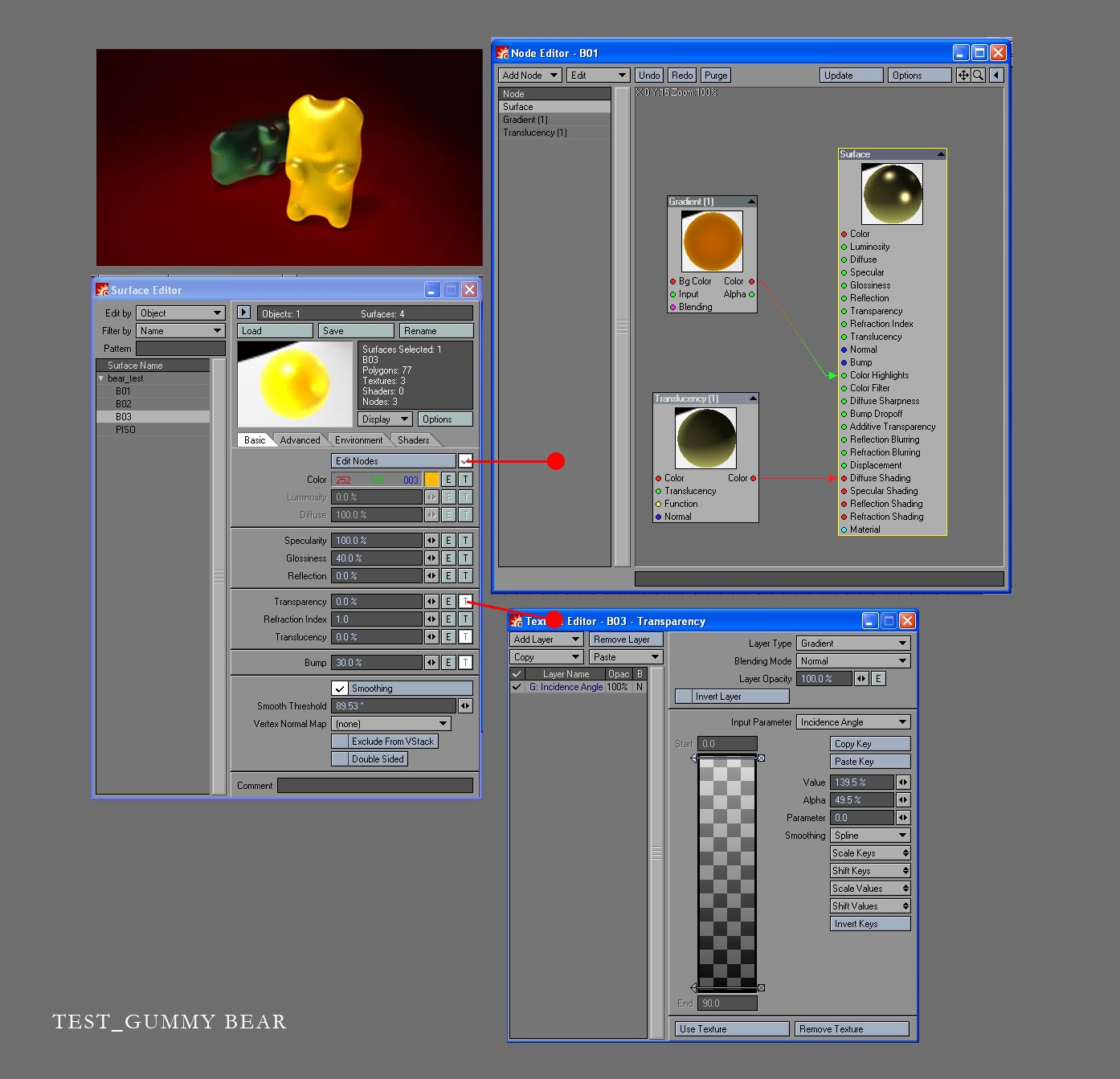

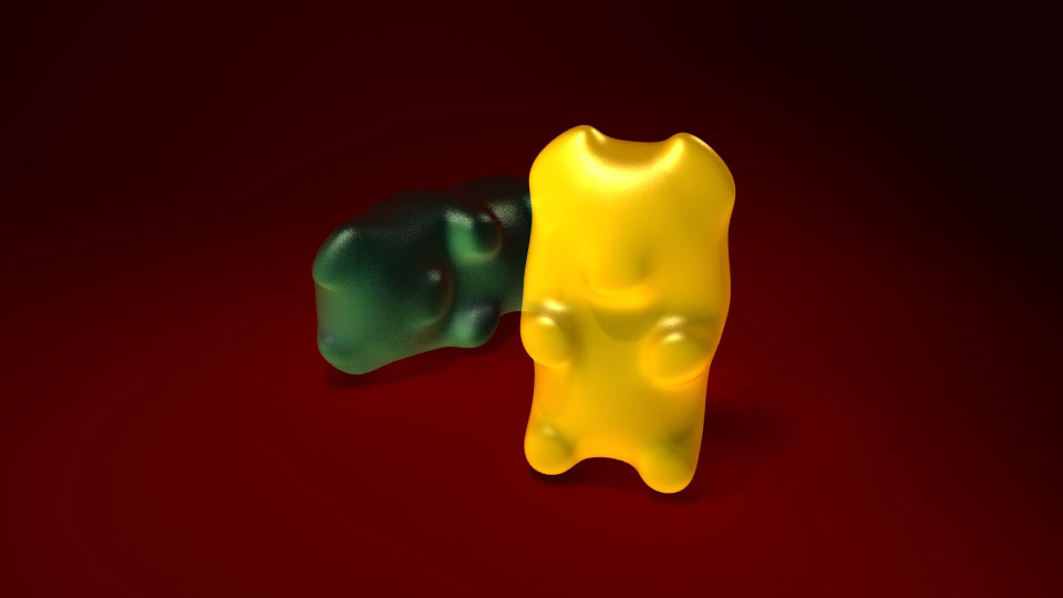

    Hola Vector, gracias por el enlace, lo utilice para otra cosa que también estoy haciendo, adjunto el render test que hice para ver si me puedes ayudar a darle un acabado realista, por que la verdad no manejo el edit node y si está en tus posibilidades el guiarme mediante parámetros estaría muy agradecido. Saludos, y gracias de antemano.

    Me da que le falta transparencia y reflexión. En cuanto a los nodes, estoy a cabezazos con ellos, más particularmente con el grit (que no es el caso para ti), porque soy de la vieja escuela y me se queda grande aún. Quizás en las míticas web de NewTek haya algo que pueda ayudarte.
    ftp://ftp.Newtek.com/multimedia/movi...etraining.html. http://www.Newtek.com/LightWave/tutoriales.php. http://www.Newtek.com/LightWave/24hours_training.php.
