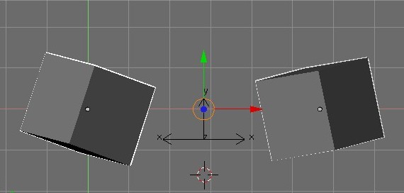

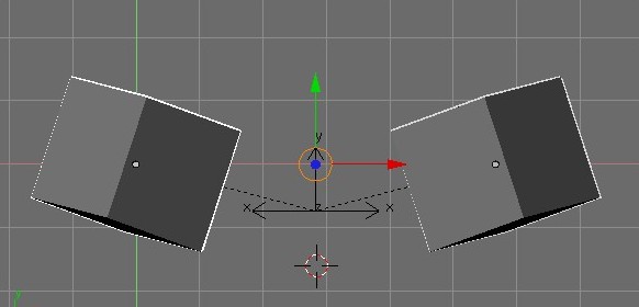

    El problema es que cuando una o 3 de las escalas son negativos, no lo hace bien a no ser que una de las rotaciones será 0. En la primera imagen he hecho un cubo con una rotación arbitraria, emparentado a un Empty duplicados ambos y he reflejado uno de los empties. En la segunda he hecho Alt+p, mira lo que pasa.
    Es un bug que nunca se corrigió.
