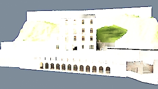

    Necesito ayuda, el render que adjunto sale todo blanco y ya no sé a qué se puede deber, los materiales que se utilizan ya los he usado anteriormente y no me había dado problemas y en cuanto a la iluminación da igual el tipo de luz que ponga, la configuración de la misma o la posición, siempre sale así. La verdad que me estoy volviendo loca.
    Si alguien cree a qué se debe, por que ya no sé que modificar más o que cambiar, y no le importa guiarme un poco, porque además soy bastante novata en esto de los renders.
    Ya he buscado por el foro cosas así, pero no aparece nada y he estado leyendo tutoriales y siguiendo los pasos que dice en cuanto a iluminación exterior, pero nada.
    Estoy usando el 3d Studio 2009 y el Vray 1.50 service pack 2.
    En principio he adjuntado una imagen, pero si alguien necesita el archivo max lo subo rápidamente. Muchas gracias por su ayuda.

    En principio parece una exposición muy bestia de las luces. ¿usas cámara Vray?

    Bueno pues gracias porque sin querer me he dado cuenta del problema. Yo estaba usando una cámara standard, y al preguntarme lo de la cámara Vray, lo he probado y ya no sale blanco, sino que se ve bien.
    Ahora que no entiendo por qué ocurre ese problema, ya que he estado haciendo interiores con cámara standard y no había tenido ningún problema. Pero bueno, si alguien sabe porque ocurre eso, que me lo diga para que pueda entenderlo. Muchas gracias Hyda.

    De nada. La cámara Vray usa los mismos parámetros que una cámara fotográfica real. Si sabes algo de fotografía, podrás configurar los parámetros para sacar el render como tú quieras.

    También puedes usar cámaras standard, solo has de bajar el multiplicador de intensidad del Vray Sun, como a 0.0015. Es otra opción.
