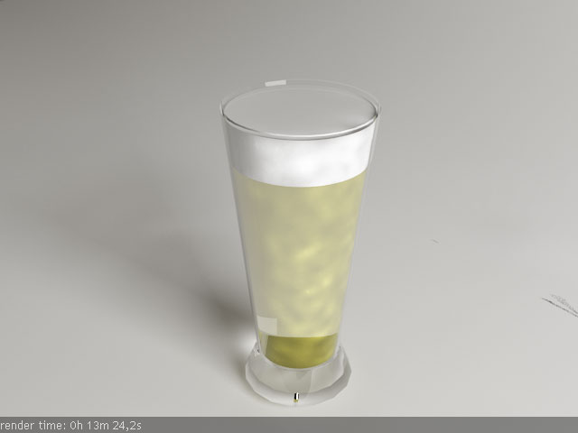

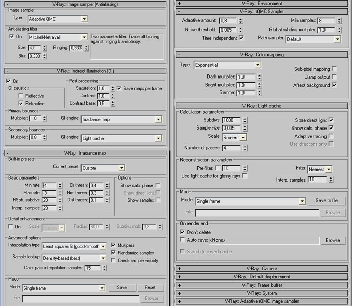

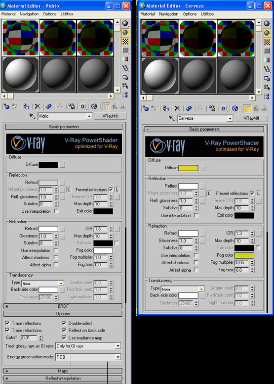

    Hola a todos, mi problema se ve claramente en la imagen que adjunto. Al renderizar salen unas manchas en el líquido del interior del vaso que no pude quitar ni modificando el tamaño, la posición y la intensidad de la luz Vray ni probando diferentes seteos de render.
    Espero de su ayuda. Gracias de antemano.

    Hola televader, creo que esos problemas de manchas que tienen es porque la geometría del liquido esta tocando con la geometría del vaso, intenta hacer que el líquido sobrepase la cara interior del vaso, si no es eso, la verdad no sé que puede ser, aparte de los settings, que sinceramente deberías de mejorarlos. Un saludo.
