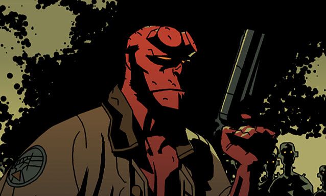

    Mirando por CGtalk he visto esto y me he quedado flipado, esta es la imagen, pero hay un video con la cámara moviéndose que demuestra que esto es 3d.
    Sabéis como ha hecho? Yo estoy flipado, creo que es lo más apabullante que he visto. Agradecería cualquier orientación sobre cómo conseguir esa perfección en un render cartoon.
    Las sombras están pintadas como texturas?
    -Que pinta el Brazil en esta imagen, tiene Brazil algo para el cartoon?
    -Como es posible que las líneas que define la imagen tengan el trazo estilo mignola y todo se mantenga al moverse la cámara? Son texturas las líneas que no bordean las mallas? Gracias.
    Link del autor:http://www.superrune.com/.

    Pues lo siento no hay forma, no entiendo por qué. Os dejo el enlace. http://www.superrune.com/gall_3d/hellboy_02.jpg. http://www.superrune.com/gall_3d/hellboy_01.jpg.

    Pues no tengo ni idea, pero el resultado el mignola total. Saludos.

    Está hecho modelando el personaje de forma que las sombras generadas por el Shader cartoon de Brazil sean correctas. Para eso, mucho cuidado y muchos polígonos. Manda un mensaje a rune y pregúntale a el mismo. Todo esta conseguido con los Shaders cartoon del Brazil, no hay truco de pintar texturas o líneas. Saludos.

    No estará hecho con Ink Paint? O algo parecido?
