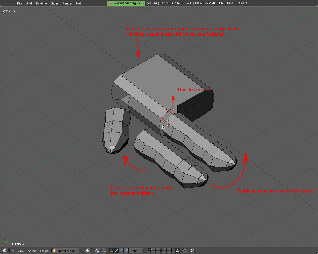

    Para caras, busca el tutorial de Guillermo nasif (argentino) en el blog del lo encontrarás.
    Con respecto a las manos, por lo general hago un cubo para lo que sería el cuerpo de las manos, y un cilindro para los dedos.
    Para unir los dedos (menos el pulgar) utiliza control + >> center para que fluya mejor la malla.
    Para el pulgar selecciona los loops del dedo y de la mano (donde va a unirse) y esta vez presionas la f >> skin Faces/edge/loops.
    Te van a quedar retoques, y tendrás que recalcular las normales.
    Edito: te adjunto una captura explicativa y un (*.blend).
    Espero te sirva.
