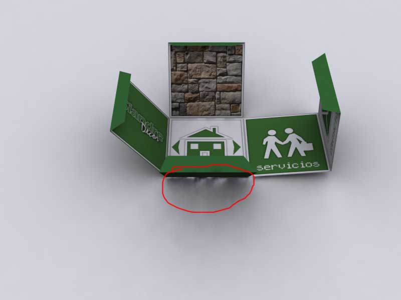

    Hola buenas a todos quería preguntar si alguien me puede ayudar con lo siguiente, estoy haciendo una animación de una caja donde la iluminación lahíce con skylight, la cuestión es que no sé porque me arroja este tipo de sombras terribles. Si saben la respuesta agradezceria su ayuda, gracias.

    Intenta aumentar los rays per sample del skylight o disminuir el bias. Te falta dar más información sobre la escena. ¿estás usando Light Tracer? Si no es así actívalo en la pestaña de advanced lighting. Todo suponiendo que usas Scanline.
