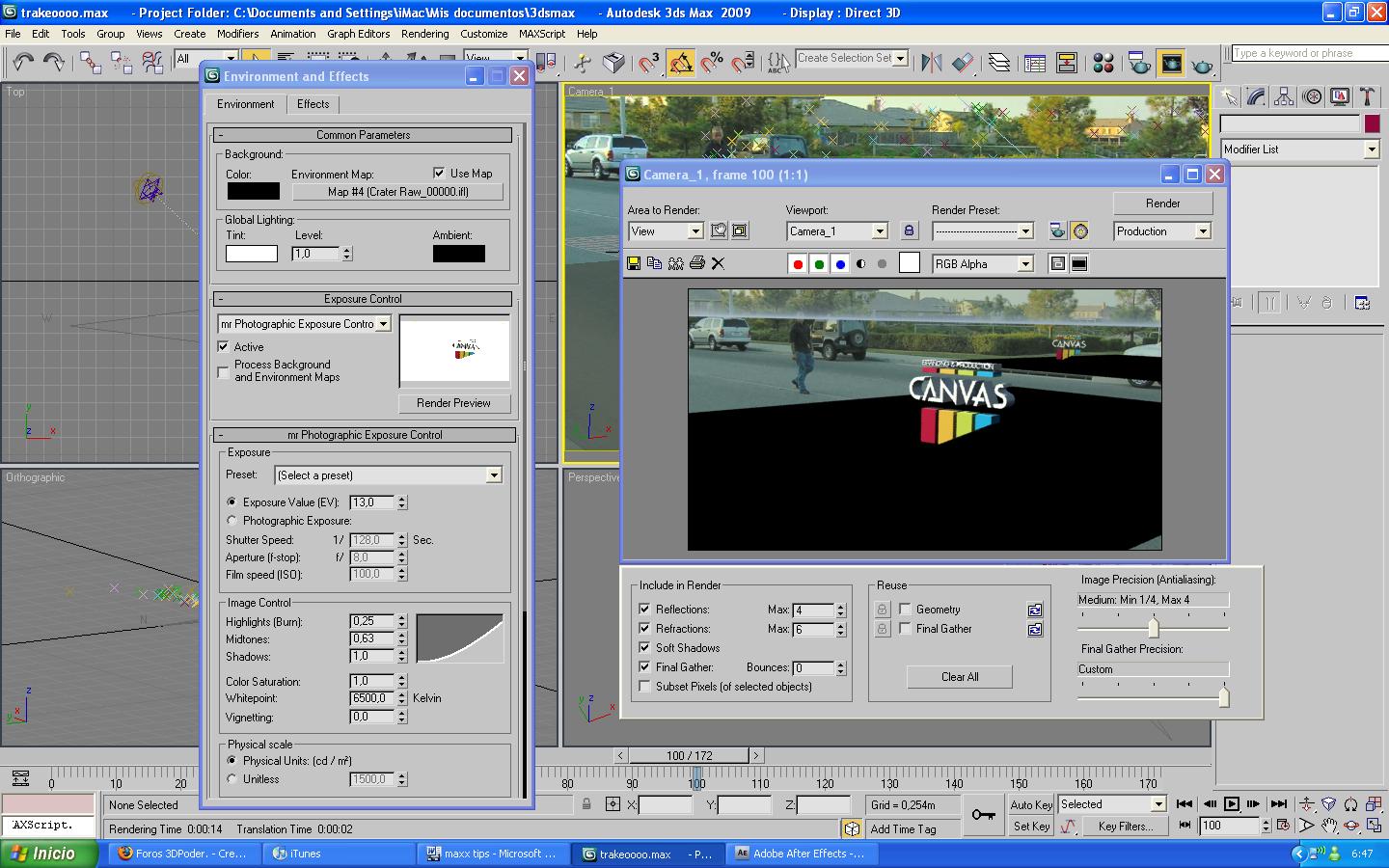

    Buenas amigos, estoy tratando de aprender a usar el (mate/shadow/reflection (mi)), y bueno estoy utilizando como sistema de iluminación, day light. Motor de render : Mental Ray. Bueno y tengo una secuencia de imágenes en environment map, para hacer un video montaje, y me aparecen 2 problemas:
    1) que el cielo que genera el señor Sky no desaparece por completo, queda un horizonte luminoso.
    2) que el Matte Shadow (mi), me aparece como negro.
    Estos dos problemas son solo en la ventana de render, porque una vez que guardo (*.png), el horizonte se desaparece y el Matte Shadow funciona como debe. El problema es que no puedo cuadrar la iluminación de esta forma, necesito ver los resultados como serán para poder ajustar todo. Gracias espero me ayuden a buscarle solución a esto. Saludos.
    Aquí dejo la immagen de la pantalla.
