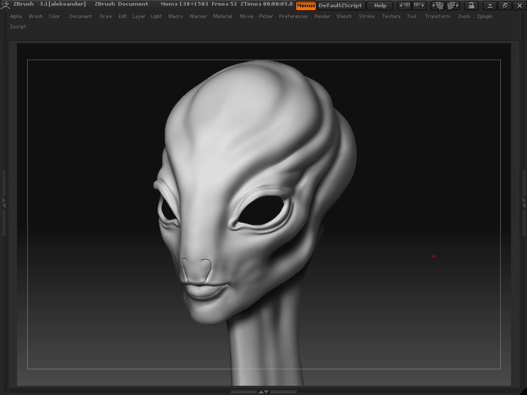

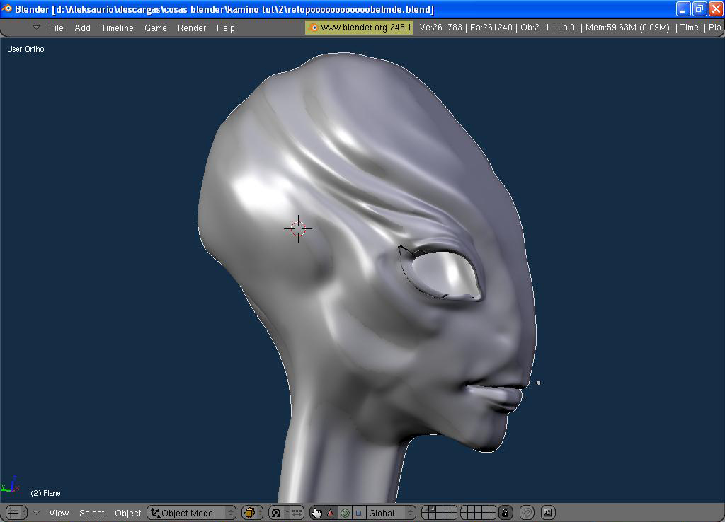

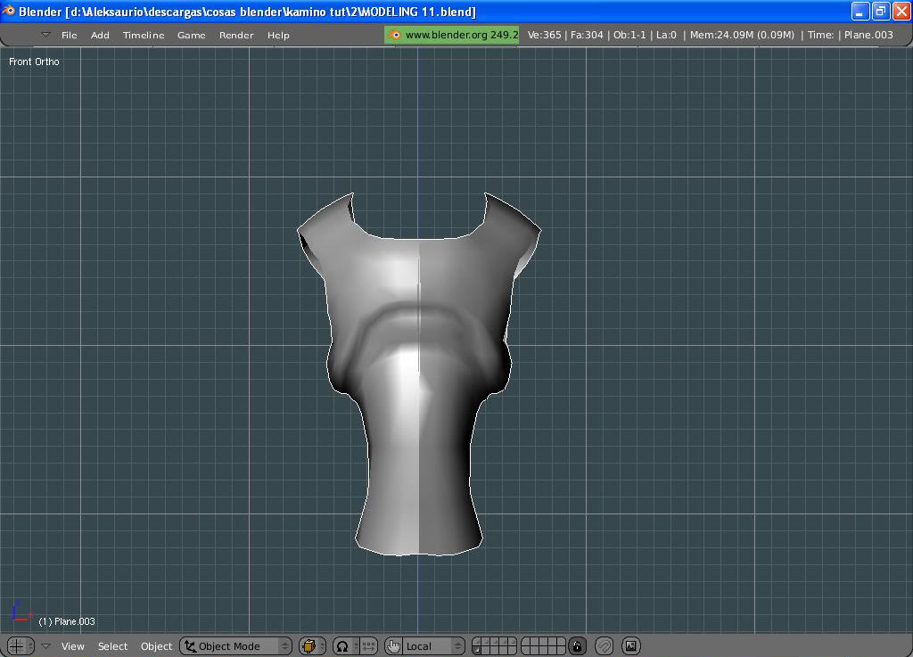

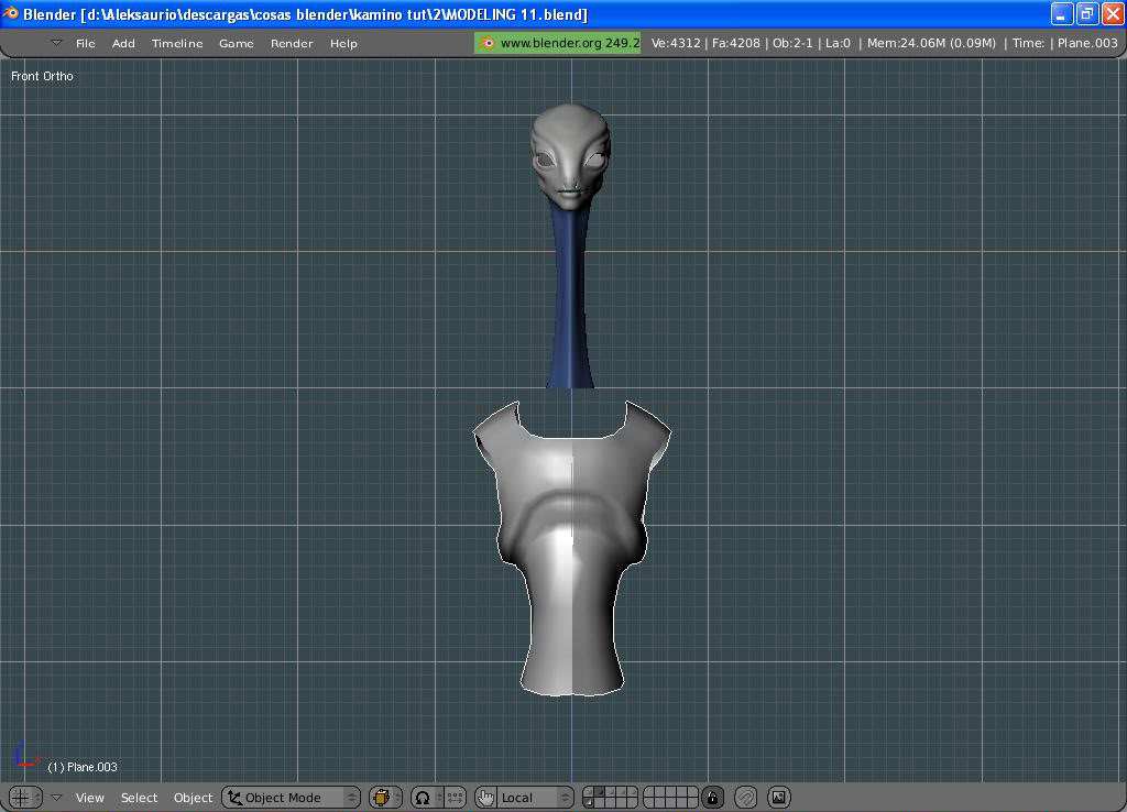

    Muy buenas noches blenderianos estaba modelando a un alien del reto Star Wars, como verán mi modelo tiene unas partes negras alrededor de los ojos, ya lo recalcule hasta por partes lo volví hacer, pero aún sigue así y no sé cómo arreglarlas.
    También el modelo comencé por retopología, pero después de cerrarlo y volver a trabajar ya no me funcionaba la retopología entonces lo modele punto por punto tampoco no sé a qué se debe eso.
    Bueno lo que respecta al trabajo si que me coste un poco acostumbrarme al Blender, pero me di cuenta que me resultaba en algunos casos más útil que el programa que utilizo (el max).
    Aún me falta muchas cosas por arreglar, pienso también trabajarlo con el Sculpt darle más detalles finos, texturizarlo y rigearlo, aunque aún no conozco mucho cuan potente puede ser su sistema de riggeado espero que me puedan ayudar en mí primer modelo en Blender.
    Comentarios son bien recibidos y no las críticas (mentira). Hasta luego.

    Tiene toda la pinta de ser normales giradas, pero dices que ya lo miraste, así que, no sé. El modelo está chulo, a ver si puedes arreglar ese fallo y seguir dándole caña. Saludos.
    Aug 2006
    1,018
    Thumbs up Kamino alien
    Muchas gracias Povmaniaco voy a tratar otra vez esas partes. Saludos.
    743
    Kamino alien
    Control n, para arreglar y girar las normales. En modo edición, seleccione todos los vértices con a, luego control n, aceptas.

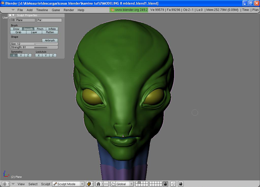

    14,031

    Yo diría que ahí hay geometría de más haz zoom dónde está el problema y fíjate que no hayas extruido partes de más.
    Muchas gracias era lo normales.
    Yo no lo aplicaba bien. Gracias a ti también Povmaniaco y Caronte por responder también.

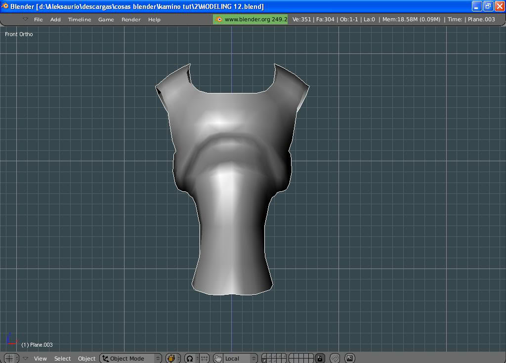

    Muchas gracias brother recién estoy con el Blender y me estoy pelando las pestañas aprendiéndolo me estoy guiando de un modelo rápido que hice en ZBrush aquí las imágenes. Saludos desde Perú.

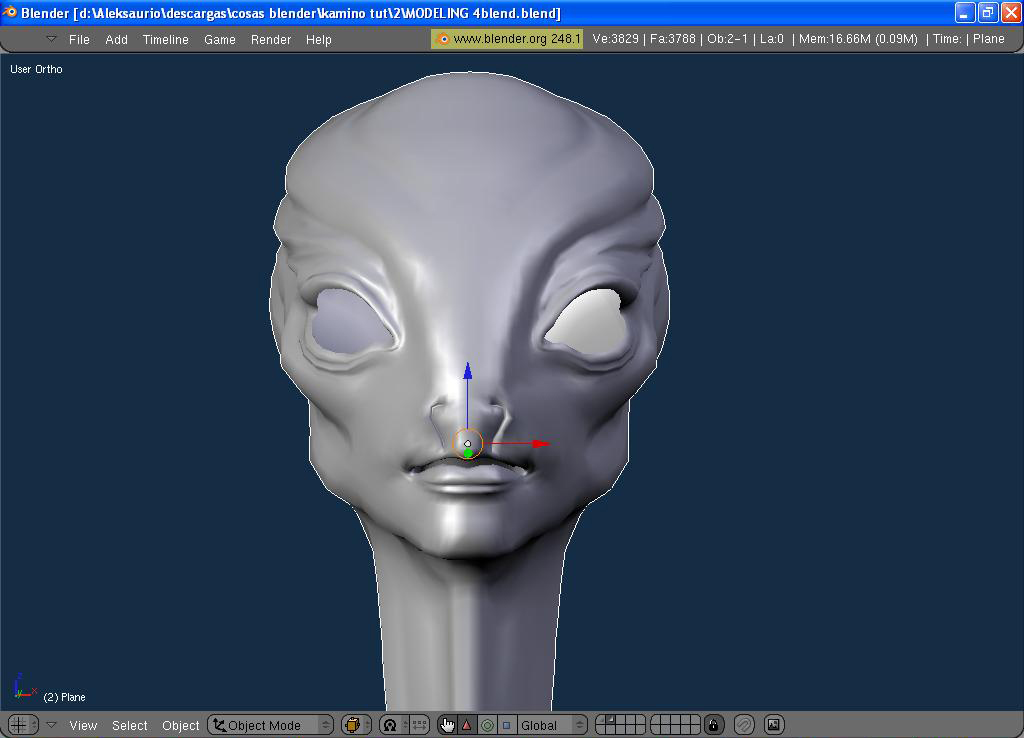

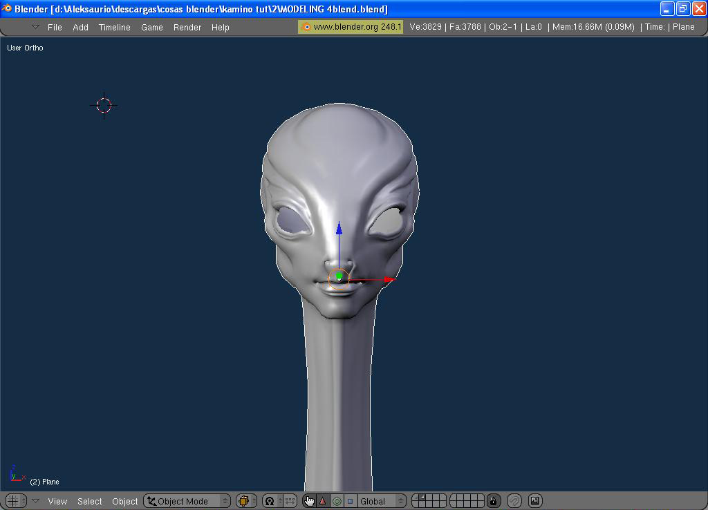

    Aug 2006
    1,018

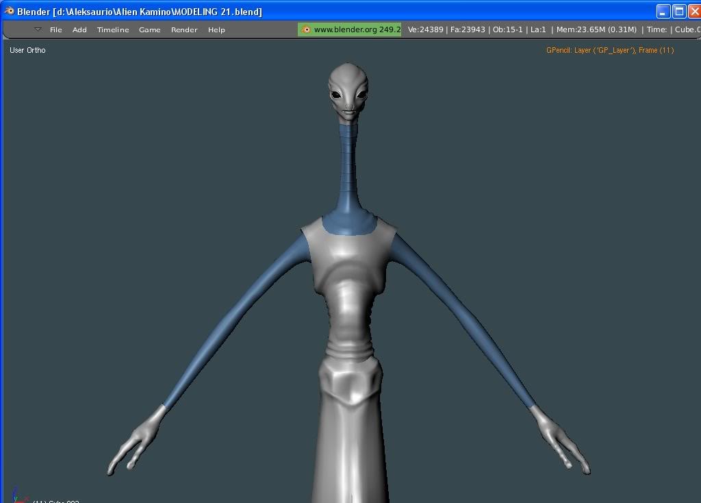

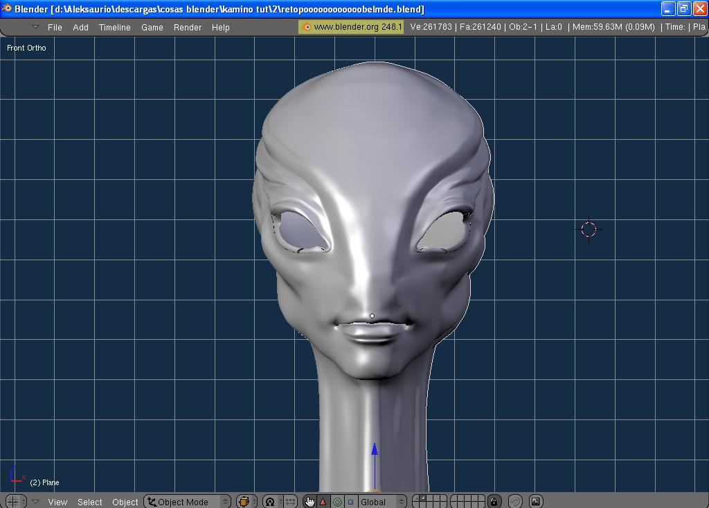

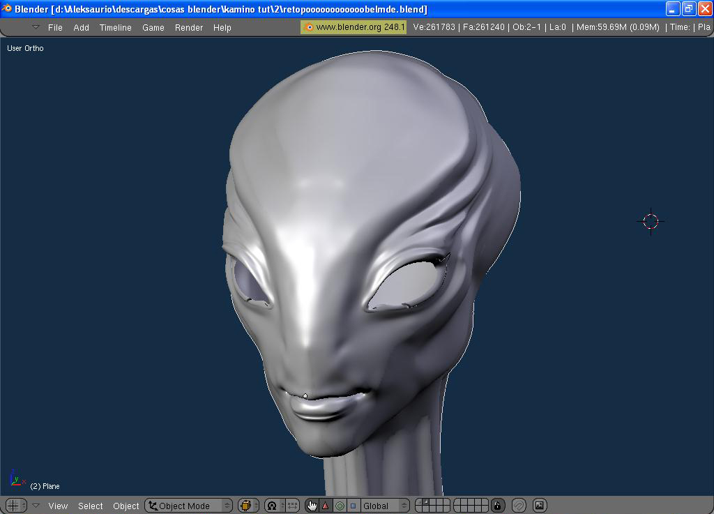

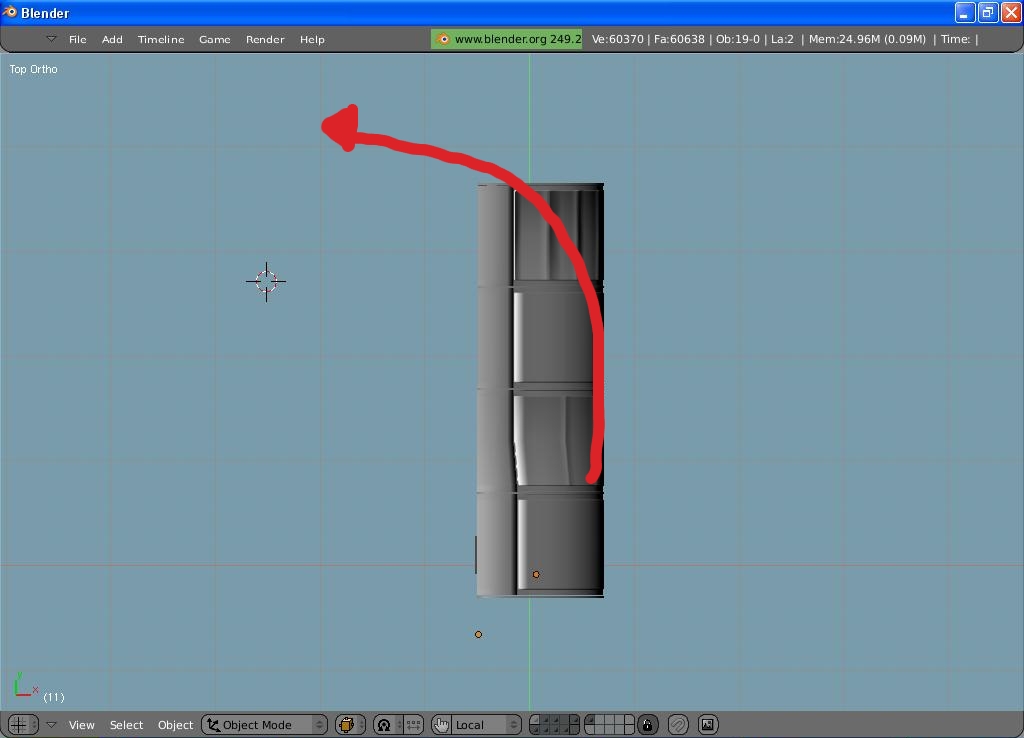

    Hola blenderianos me puse a mejorar un poco más el modelo. Que opinan.
    2 preguntas ¿cómo hago para sacar ese odioso cursor del medio?
    Y¿cómo hago para borrar las aristas sin borrar los polígonos?

    14,031
    Kamino alien
    1. mándalo lejos (en el panel n tienes su posición).
    2. no puedes, porque se crearían polígonos de más de cuatro lados y Blender aún no tiene.

    1. .
    2. mándalo lejos (en el panel n tienes su posición).
    3. no puedes, porque se crearían polígonos de más de cuatro lados y Blender aún no tiene.

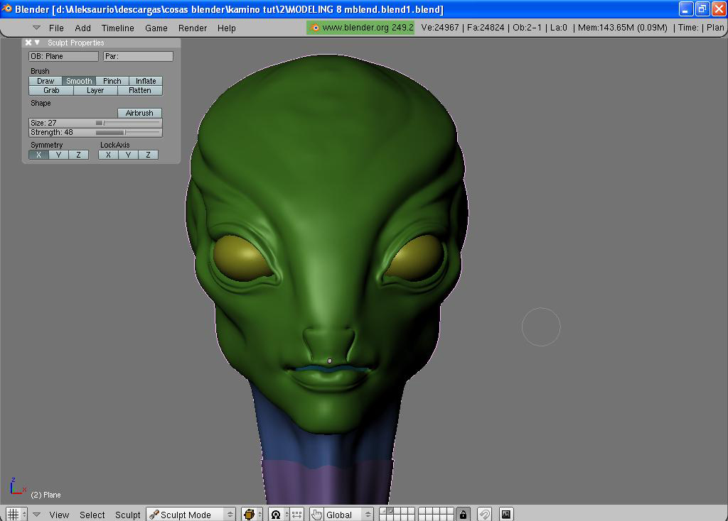

    Otra consulta he visto que el Blender tiene su Smooth que en ocasiones me parece muy bueno, pero ¿tiene algo parecido al relax del max?
    Realmente me seria bastante útil ya que, cuando lo paso al Sculpt.
    (Suavizo) y lo regreso Edit Mode ya no puedo crear ni un vertex. Saludos.

    Supongo que utilizas el Smooth en el nivel más bajo. Si es el caso, cuando utilices el Sculpt no hace falta que le des al add multires.
    Y si activas el add multires solo tienes que, aplpy multires, y ya está.
    Eso solo en el caso de que estés trabajandop con el nivel de subdivisión más bajo.

    Hola es verdad no active nada y me funciono.
    Pero como ¿si activo el add multires solo tienes que, apply multires?
    Acaso los dos ¿no son el mismo botón?

    Si son el mismo botón, pero solo tienes que, actibar el add si vas a subir niveles, si no el Sculpt te sirve para modelar en el nivel más bajo.
    Y si quieres subir un par de niveles y después seguir con un modelo con más polígonos y poder editarlo, apply.

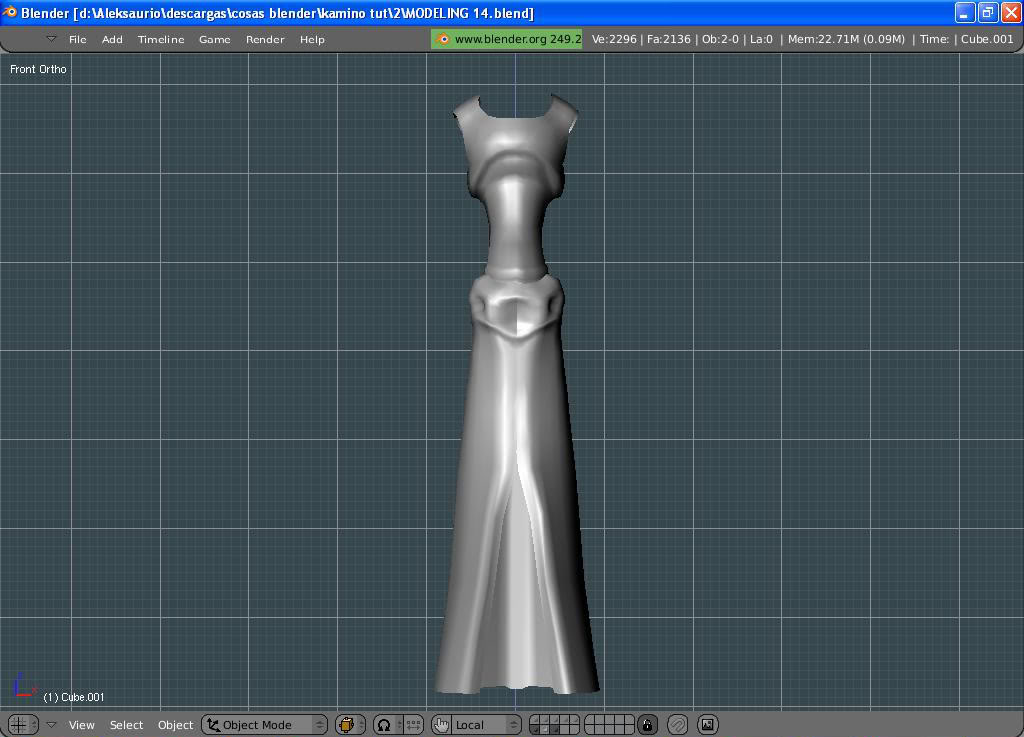

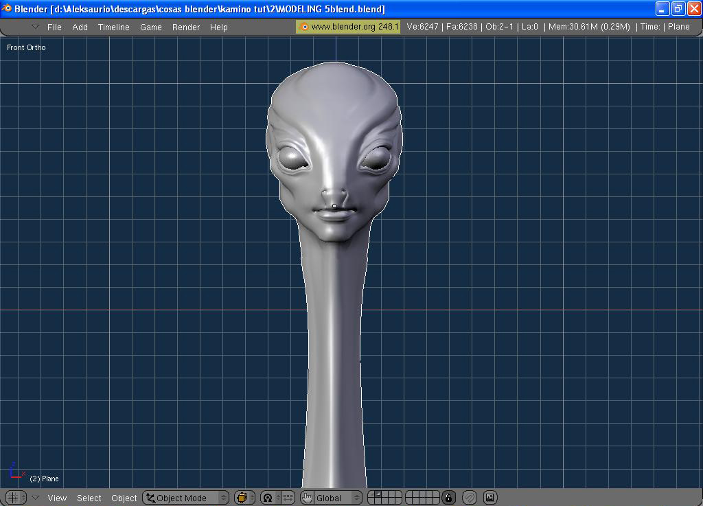

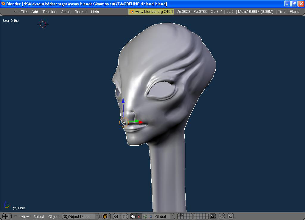

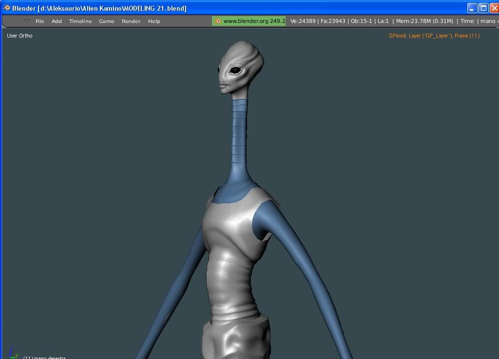

    Hola más avances, creo que Blender no tiene el push pero bueno me las arregle un poco.

    Kamino alien
    ¿A qué te refieres con el push?
  18. #18
    Aug 2006
    1,018
    Kamino alien

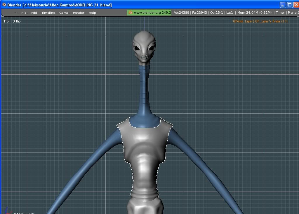

    Ops disculpa estaba ocupado. En el modelo del alien tiene una Maya en su cuello bueno a eso me refería, creo que Blender no tiene algo como el push del 3dsMax.
Nombre: rendu08.jpg
Visitas: 1594
Tamaño: 103.9 KB
  19. #19
    14,031
    Kamino alien
    Explica que hace el push de 3ds Max y te digo si existe algo similar en Blender.
  20. #20
    Aug 2006
    1,018
    Kamino alien
    El modificador push te permite empujar los vértices externo o interno. Es una inflación de la Maya.
  21. #21
    14,031
    Kamino alien
    En Blender tienes (con los polígonos seleccionados): Shift+p y mueve el ratóno. E, Esc, Alt+s y mueve el ratón.
  22. #22
    Aug 2006
    1,018
    En Blender tienes (con los polígonos seleccionados): Shift+p y mueve el ratón. O. E, Esc, Alt+s y mueve el ratón.
    Vaya voy a probarlo gracias caro que haría sin ti.

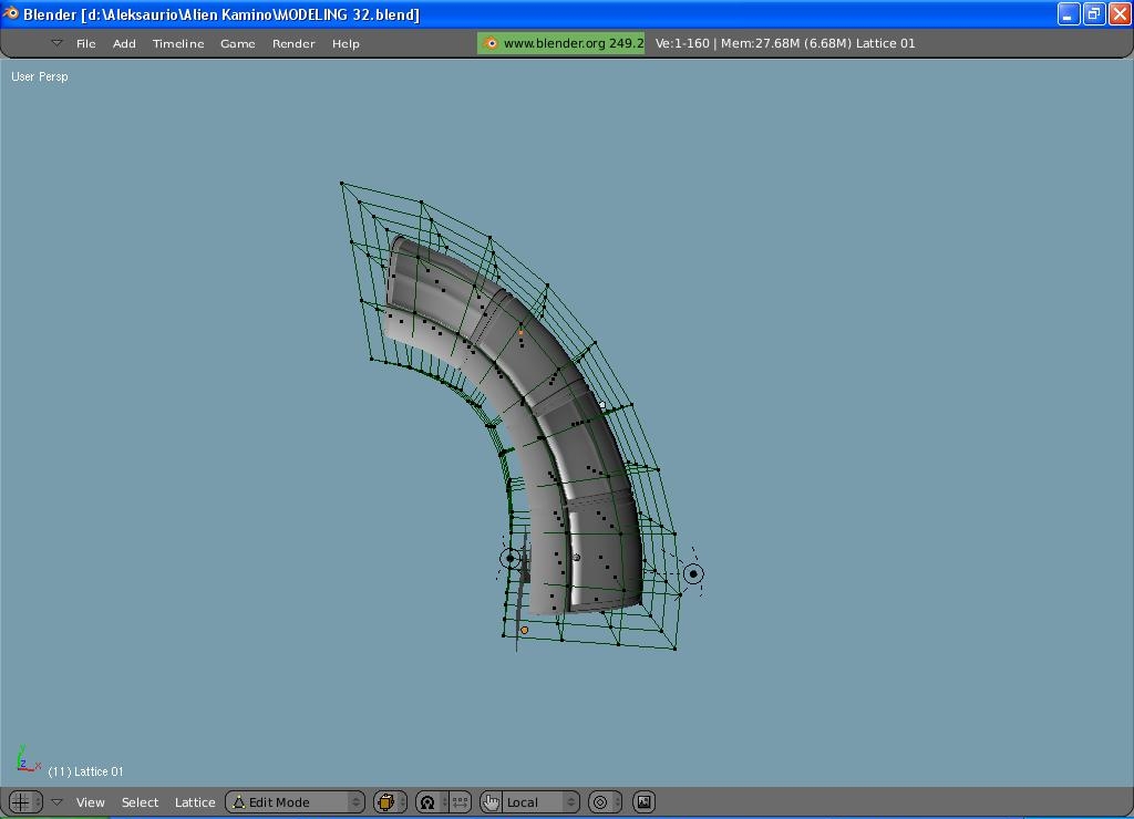

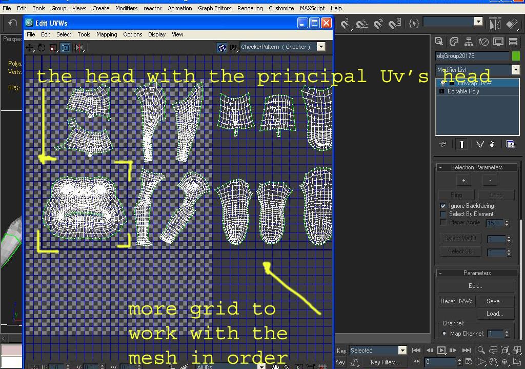

    Otra pregunta cómo puedo activar más grid en Blender para poner mi Maya algo así.

  24. #24
    14,031
    Kamino alien
    Que yo sepa no puedes activar más Grid, pero tampoco entiendo para que la quieres por fuera de la imagen que vas a mapear.
  25. #25
    Aug 2006
    1,018
    Kamino alien
    Pero tampoco entiendo para que la quieres por fuera de la imagen que vas a mapear.
    Para dar detalles por partes a mi modelo, si lo llevo al ZBrush me va reconocer como UV separadas supongo que, el Blender tiene algo igual.
    Por hola ¿cómo se hace cavity en Blender?
  26. #26
    14,031
    Kamino alien
    Para eso solo tienes dos opciones, o usas UV separados cada uno con su textura o usas una textura más grande y metes todo dentro.

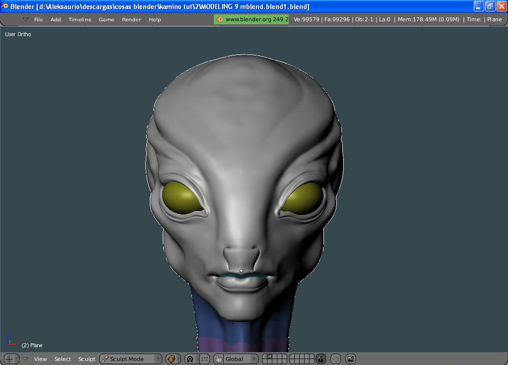

    Otro avance.

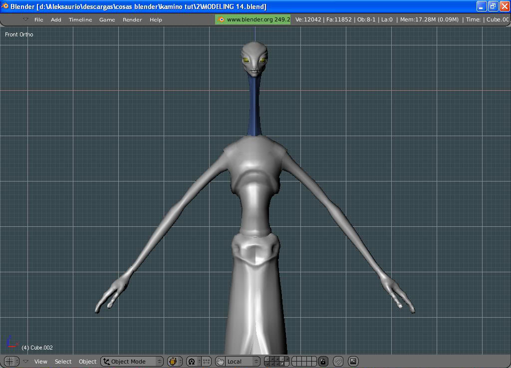

  33. #33

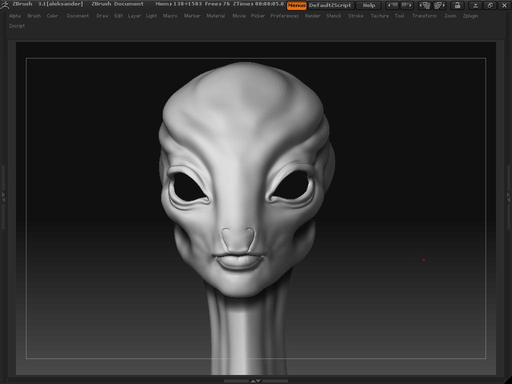

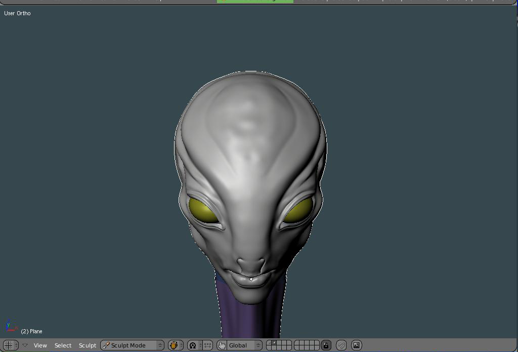

    Bueno amigos aquí les traigo otro avance espero les guste.

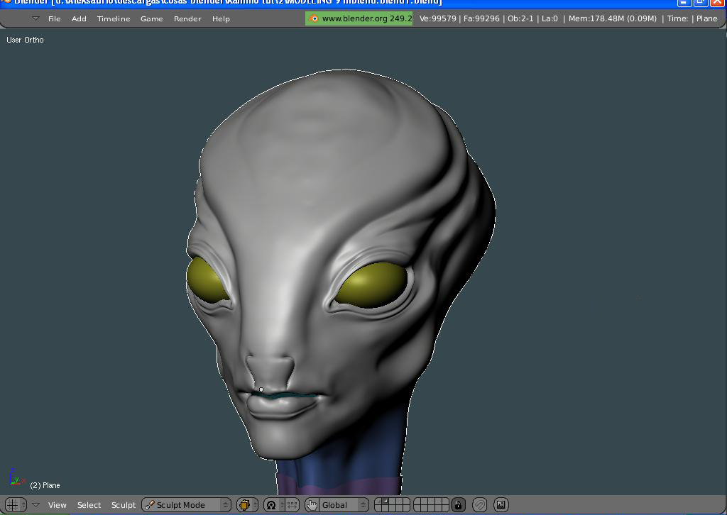

  39. #39
    Aug 2006
    1,018

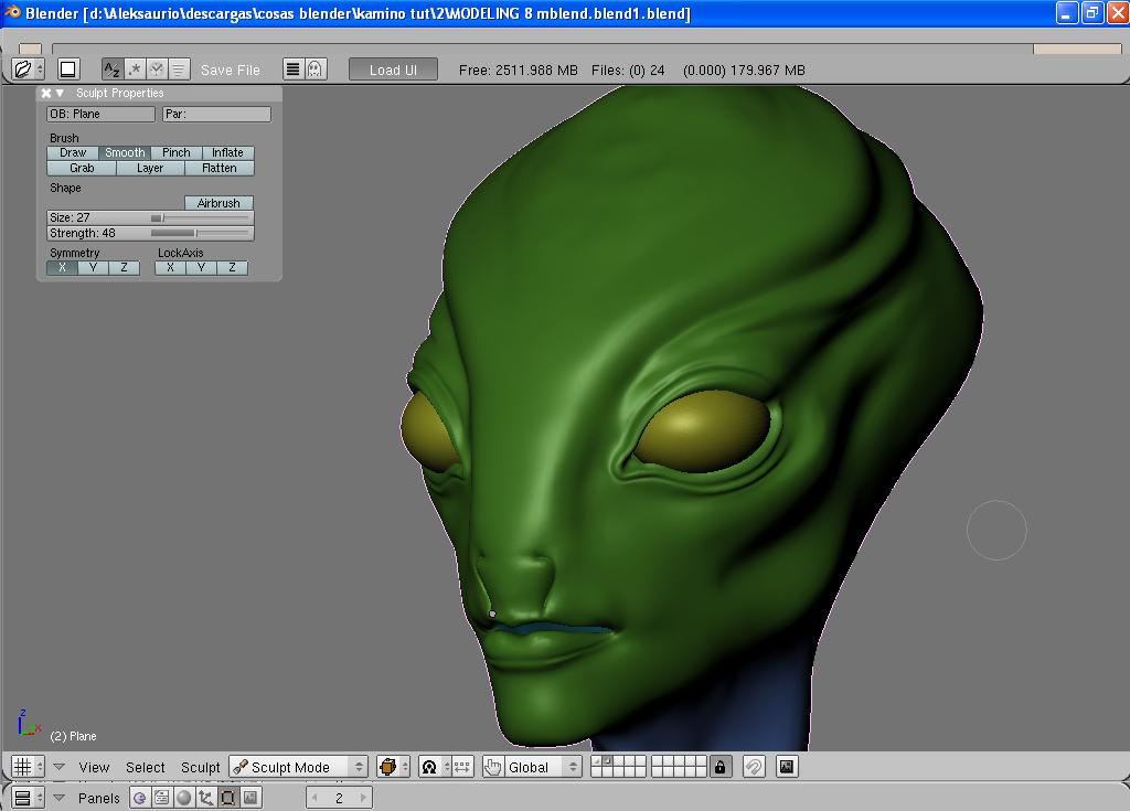

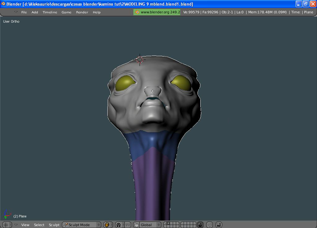

    Probando espero ansioso el nuevo Blender y darle detalles muy finos.

    Muchas gracias que te guste. Me gustaría saber.
    -¿cómo r.s se utiliza el bend modifier de Blender?
    Necesito hacer esa curva.
Nombre: 9.JPG
Visitas: 83
Tamaño: 99.5 KB
  43. #43
    Oct 2004
    392
    Kamino alien
    Pues de muchas maneras. Lattice, asociándolo a una curva, extruyendo y rotando y lo más rápido para mí así como tienes el cursor y con esa vista activada, haz un shift w(Warp) y con el ratón controlas la curvatura. Ten en cuenta que tendrás que activar que el pivot de rotación debes tenerlo enfocado hacia el cursor. Haz varias pruebas y seguro que le pillas el truco. Suerte.
    Si pues he notado que con lattice lo puedo hacer, pero esa no era la idea, por algo tengo el bend.
