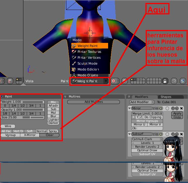

    Entra en modo weight Paint y verás cómo con el hueso del brazo seleccionado, además de tener coloreada la parte de la malla que corresponde al brazo, también tienes la cara, por eso se mueve, lo único que tienes que hacer es borrar esa influencia.

    Y dónde está el modo weight Paint :/? ¿cómo borrar la influencia?

    Hay.
    A veces me pregunto para que me tomo el tiempo de responder con enlace y todo si no le dan bola.
