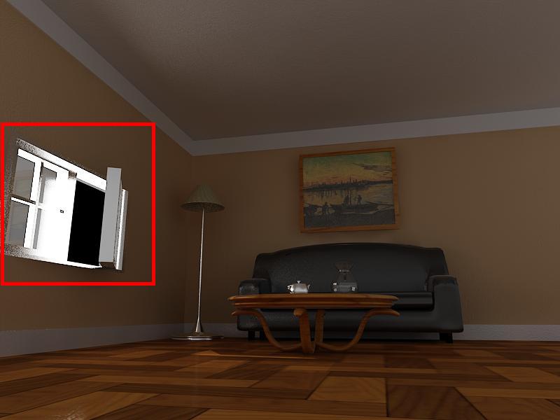

    Hola a todos, estoy aprendiendo a utilizar el Vray, y tengo un problema.
    Como veis en la fotografía, hay enmarcada una ventana que aparece pixelada, y se marcan los bordes. ¿cómo puedo solucionarlo?
    . Gracias.

    Esto se produce por el antialiasing, en los samples del image sampler súbelos al min 3 max 6 son los mínimos y máximos números de muestras en el sampleado de imagen (image sampler) que tengas seleccionado. También en Color Mapping activa el Subpixel mapping. Esto debería solucionar tu problema.
