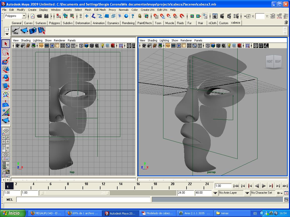

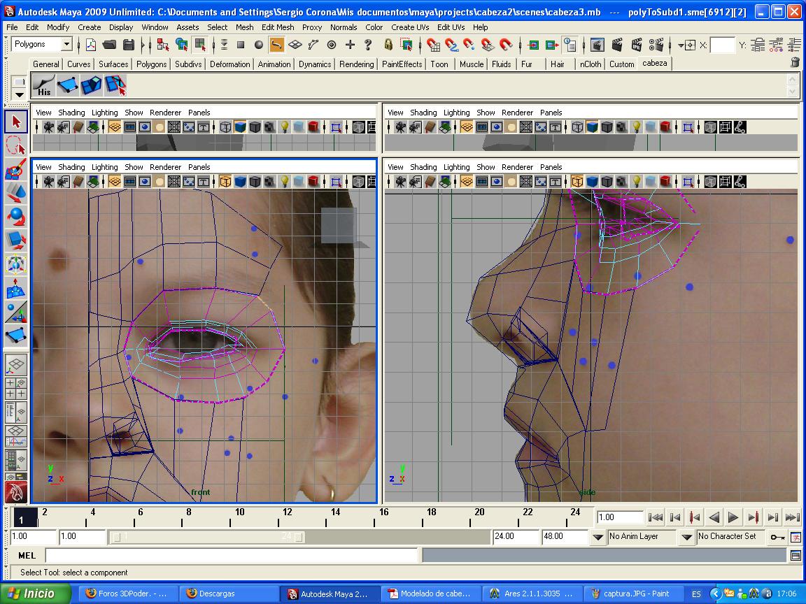

    Porque me pasa esto en la cara que estoy modelando?
    Que tal amigos pues llevo 3 días usando Maya (de hecho, llevo 3 días en esto del 3d) estoy siguiendo el tutorial para crear una cabeza, pero cuando aprieto el número 3 para que se redondien las partes como el ojo y la boca hay separaciones en ella porque pasa eso? Tiene que se puro extruir para que se solucioné? Otra cosa cuando quiero extruir la parte de ojo se pone en color rosado y no extruye aquí les dejo las capturas a ver si puedo ponerlas. Un saludo.

    Hola. Primero, para que tengas 3 días en 3d e intentes hacer una cabeza humana, tutorial o no, es muy complicado, primero tendrías que pasar tiempo viendo tu programa, herramientas, etc. Pero ok digamos que ya estás ahí.
    Se redondean esas partes porque no estas unidas entre sí, la parte que utilizas como el ojo, la nariz, la frente, están separados, selecciona los vértices y soldalos, después veras que eso no pasa más.
