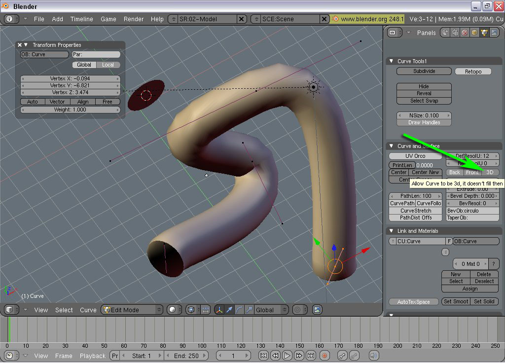

    Estoy tratando de hacer un pequeño proyecto en Blender: Hacer una enredadera (planta) que se enrosque en un edificio, pero al parecer las curvas de Bézier y los Nurbs no se pueden mover en las 3 dimensiones, solo en dos, alguna sugerencia de cómo hacer esto? Adicionalmente me gustaría hacer una animación del crecimiento de la enredadera, saludos y gracias anticipadamente por la ayuda.

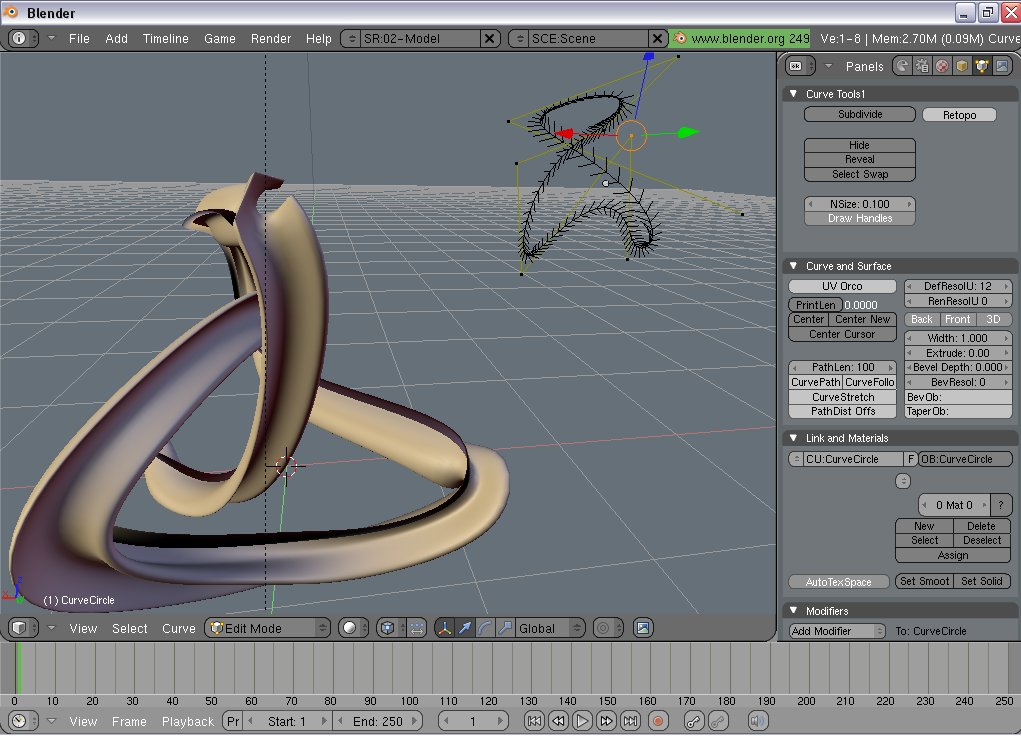

    Las curvas si pueden moverse en 3 dimensiones, hay un botón que te activa esa propiedad, echa un vistazo a las capturas:

    Para enredaderas aquí tienes una excelente aplicación (gratuita): http://graphics.uni-konstanz.de/~luft/ivy_generator/.
    Toda la información, incluidos tutoriales, en la página del enlace. Un saludo.
