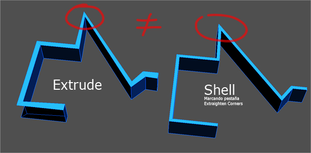

    Vaya, pordonad mi intromisión, pero al caso mi opinión es que los dos casos son válidos, pero en determinados casos me decanto por utilizar el modificador Shell, y no por tema render cómo se comenta, sino por que extruyendo hay ocasiones en las que Shell me permite realizar extrusiones uniformes que con extrude no. Saludos.
Nombre: extrude&shell.jpg
Visitas: 973
Tamaño: 98.6 KB
