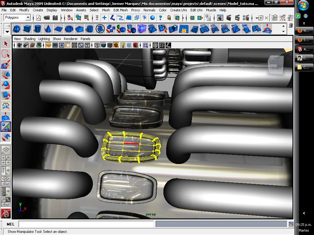

    Maya Ayuda con maya
    No sé, ese Maya es medio loco cuando selecciono un objeto para editarlo por sus Edges o Faces me salen esos vértices amarillos que de verdad me parecen muy incómodos para trabajar, no sé cómo desactivarlos =s seguramente toque una tecla que no era y salió eso.
    Lo peor es que cuando me cambio a vertex y quiero seleccionar uno, o un grupo, no cambia de color y no puedo ver cuales he seleccionado. Debe haber una preferencia por ahí que desactive eso.
    Tengo la versión 2009.
    Así es que me sale.

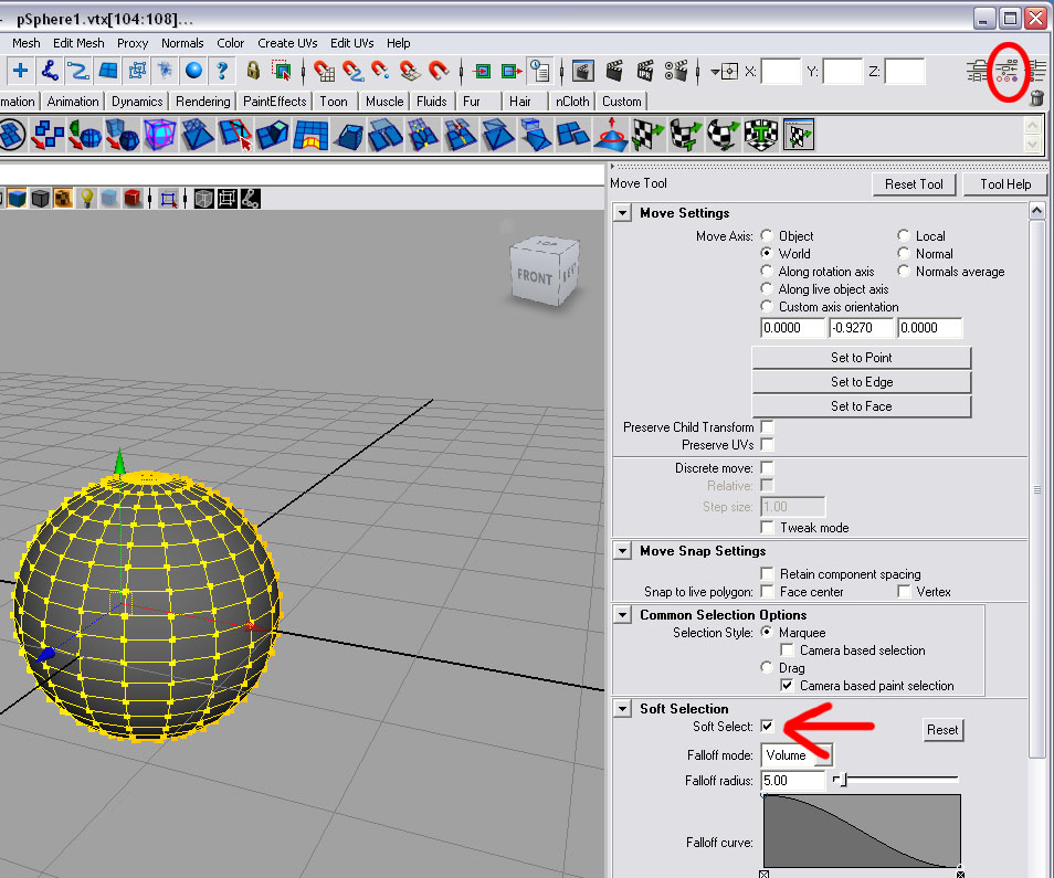

    Has activado sin querer el software select, a mí también me pasa a menudo, tendré que averiguar que tecla es.
    La b de Blender.

    La b de Blender.
    Vaya, gracias Leander.

    Ayuda con maya
    Gracias a Leander y ferry por responder, anteriormente me había pasado y yo de bobo borre la carpeta de Maya para que se restaurara.
