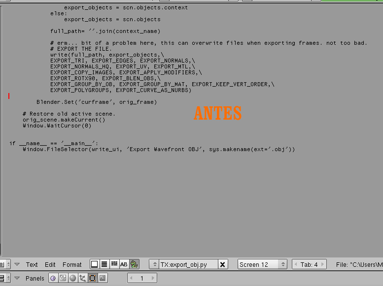

    Saludos. A ver si alguien me puede decir que es lo que hago mal. Intento modificar un sript, concretamente export_obj, py, para poder exportar un animación echa en Blender como una secuencia de (*.obj). Gracias.

    Te dice que mires en la consola (esa ventana que tienes detrás), así que, mira a ver qué pone.

    De momento, si el if debe estar donde está, tienes que identar (insertar tabulaciones) al inicio de cada línea que has metido, para que queden dentro de él.

    Vaya, ¿cómo me está costando. Cuando consigo abrir el script no logro que funcione, es de locos. Lo he probado de todas las maneras posibles, insertando tabulaciones en cada línea como dijiste, pero nada, que no va.
    En la consola pone: nameerror: name save_obj is not defined.
    Quizás no sea ahí donde tengo que insertar el script, pero lo de fileselector que se supone que es lo que hay que reemplazar no lo veo por nogún otro sitio.
    En fin, me voy a dar unos cabezazos contra la pared y vuelvo a intentarlo.
