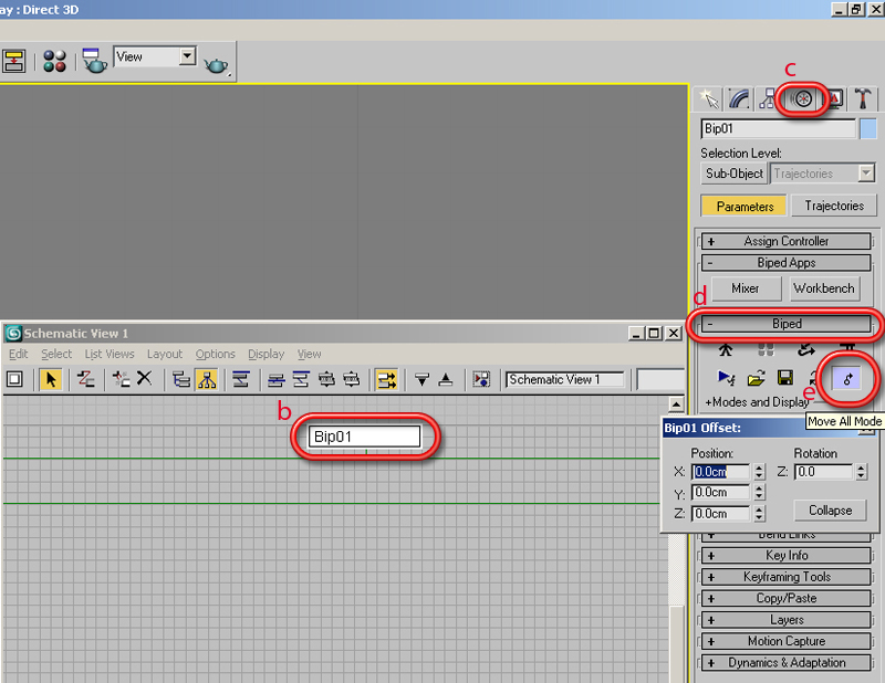

    En la pestaña de motion del bípedo en el apartado Biped, hay un botón que es move all mode y con ese botón puedes mover a un personaje con su animación a donde quieras y empezara esta desde el sitio en el que le coloques.
    Edito: he subido una imagen de por ahí, es que soy un poco vago, donde pone eh, ese es el botón.
Nombre: Mocap_pipeline_08.jpg
