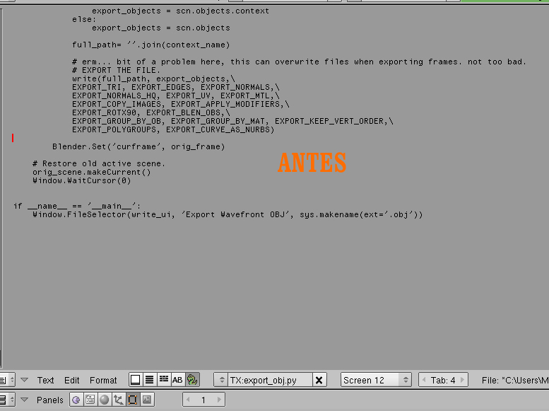

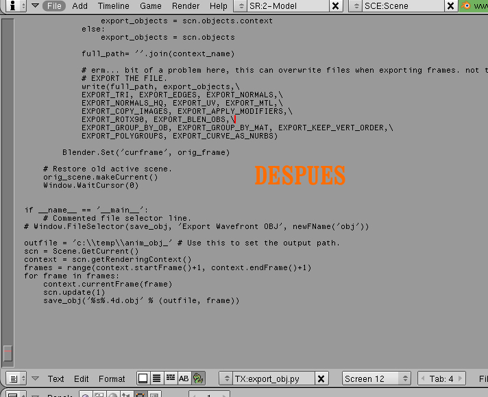

    Gracias Caronte, descargado el (*.zip) abro correctamente el dichoso script en Blender, lo modifico (tal como pone en la web que colgaste aquí), run Python script -Python script error: check console. Un pasito para adelante dos para atrás.
    Te dejo una captura para que veas como lo he modificado por si me puedes decir que está mal.
