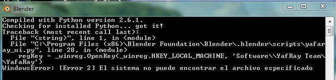

    Lo he tenido y tengo funcionando Yafray en XP de maravilla (¿porque XP? Se supone que la velocidad de reloj es el doble y los cálculos también, así que, todo va casi el doble de rápido siempre que acompañe la arquitectura de la placa y los componentes)pero, lo he probado en Windows 7 versión (64 tester) y con la compatibilidad de programas que trae puesta para Windows XP service pack 2 y no funciona. Por lo visto al instalarse en Windows 7 accede al registro (regedit) del sistema y deja constancia de su instalación, la deja también en el Path, no se instala el fichero YafRay_ui en el directorio de scripts de Blender, lo instale yo manualmente. Se supone que debería funcionar. He seguido a pies juntillas todos los manuales de instalación del foro y fuera del foro, y se resiste el puñetero. La pregunta es si alguien lo ha probado en Windows 7, si le ha funcionado y si no, si han encontrado el posible problema y la solución, en la imagen adjunta está el mensaje que sale en Blender. Un saludo y mil gracias de antemano, (se solucione o no se solucione el problema) hay que dar las gracias ese es el tema.Clic en la imagen para ver su versión completa.

    Según tu captura, he visto que tienes la versión Python 2.6.1. Yafaray necesita la versión 2.6.2. Te copio directamente de la página de descargas de Yafray:
    notes for Windows 32:
    * Yafray 0.1.1 neds Python 2.6.2 installed. It Will only work with Blender versións compiled with Python 2.6.
    A ver si es ése el problema. Saludos.

    Gracias arquinauta por tu respuesta, pero tengo todo tal como dice de hecho, me funciona en XP, pero en 7 64 incluso he desinstalado todo, he borrado todo rastro de los programas en el registro de sistema, los he vuelto a instalar en el orden recomendado y nada el fallo creo es del sistema operativo pues si te fijas en la última línea de la captura de pantalla, dice que no encuentra el archivo, he buceado por ahí y pasa con más programas creo que tiene que ver con las librerías Microsoft visual C++, he editado incluso los py para ver si los enlaces coinciden con el sistema y coinciden lo que no logro encontrar es de dónde sale el mensaje de una de las líneas en el cual dice que se instale el archivo en Yafray team, se instala en Yafray a secas, pero bueno a seguir peleando con el programa y instalando la librerías de C++ hasta encontrar la correcta creo. Un saludo y gracias.

    A mí me paso lo mismo y desistí, el error que te da es porque la ruta del registro de Windows y la del script de Yafray no coinciden, lo que tienes que hacer es editar el (*.py) y cambiarle la ruta o en el registro para que coincidan (hkey_local_machine/).
    Yo lo hice y funcionó, ya no me salía ese error, pero me salían otro de errores de en los import, como si no encontrarás o no fuera capaz de importar las clases. Prueba por ahí y si consigues algo, ya sabes.

    Puse un tutorial de instalación de la versión 0.1.1 y la 0.1.2 juntas, donde explico que la ruta del registro de Windows, hace referencia a un directorio que no es el correcto. Creo que por ahí anda la solución. Mira el parámetro que tienes en la opción installdir de la clave Yafray team del hkey_local_machine. No estoy en mí equipo y no te puedo ayudar más, lo siento. https://www.foro3d.com/f111/instalar...llo-81893.html.
    De todas maneras, con una compilación del graphicall también se soluciona, tu mismo. Saludos.

    Primero felices fiestas a todos y feliz año nuevo y segundo perdón por tardar tanto en responder y gracias de antemano por tu ayuda. De todas formas, ya han respondido angelsan y Caronte muy correctamente, pero para puntualizar.
    1º) lo de Yafray lo he arreglado descargando la compilación (blender 2.49b - Aio) de http://graphicall.org/builds/index.php y va de escanadalo incluso con la versión de 455-dtbranch probada y testada.
