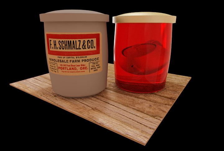

    Hola gente, tengo un problema con los materiales Vray que simulan vidrio o posen transparencias para agregarles un composite layer, con los Vray opacos no hay problemas, pero cuando se trata de vidrio no he conseguido hacerlo.
    En la imagen que subo como referencia, el frasco de la izquierda está realizado con un material standard, al cual le agregue en Diffuse el composite layer, que en ese caso era un tif con Alpha Channel. Luego aplique un modificador UVW mapping para acomodar el tif.
    El frasco de la derecha fue realizado con materiales Vray, pero no funciono, intente hacer lo mismo con el material Vray, pero cuando hago el render no me toma el composite, pero si aparece en el view, a medida que le agrego reflections y refractions va desvaneciéndose hasta desaparecer, a qué se debe? Como puedo solucionarlo?
    Si funciono de la misma manera cuando hice la prueba con materiales opacos. Gracias.

    Prueba con un material Vray blendmtl.
