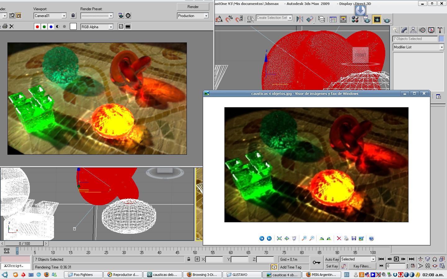

    Buenas amigos quisiera saber cómo solucionar este problema, sinceramente soy principiante en todo esto así que, creo puede llegar a ser fácil de solucionar el problema es que cuando realizo un render sale con cierta claridad(imagen izq) mientras que cuando lo guardo como (*.jpg) se oscurece la imagen(imagen derecha) si alguien puede ayudarme le estaría muy agradecido.

    Tema solucionado lo que hice fue: luego de tirar el render al guardar la imagen obtenida cambie el formato a (*.jpg) escribí el nombre y en los parámetros de gamma cambie el override que estaba en 1 por 2, 2,3, sabía que era fácil :@.
