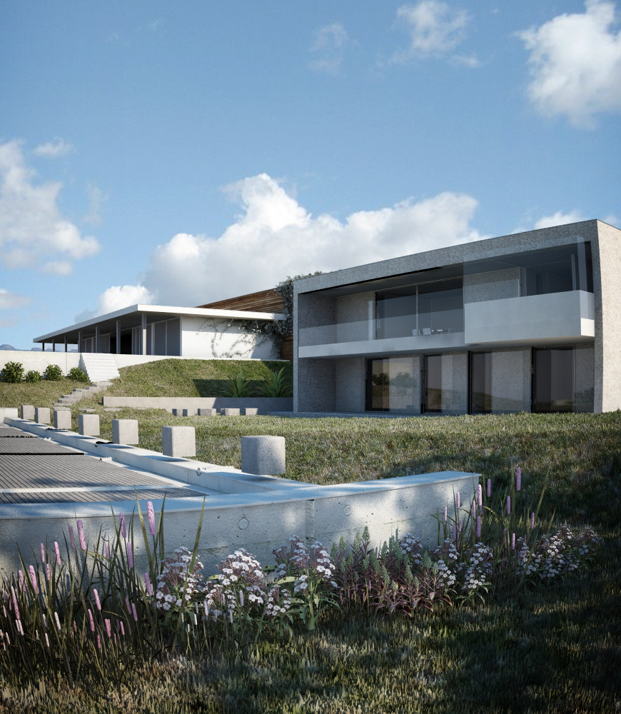

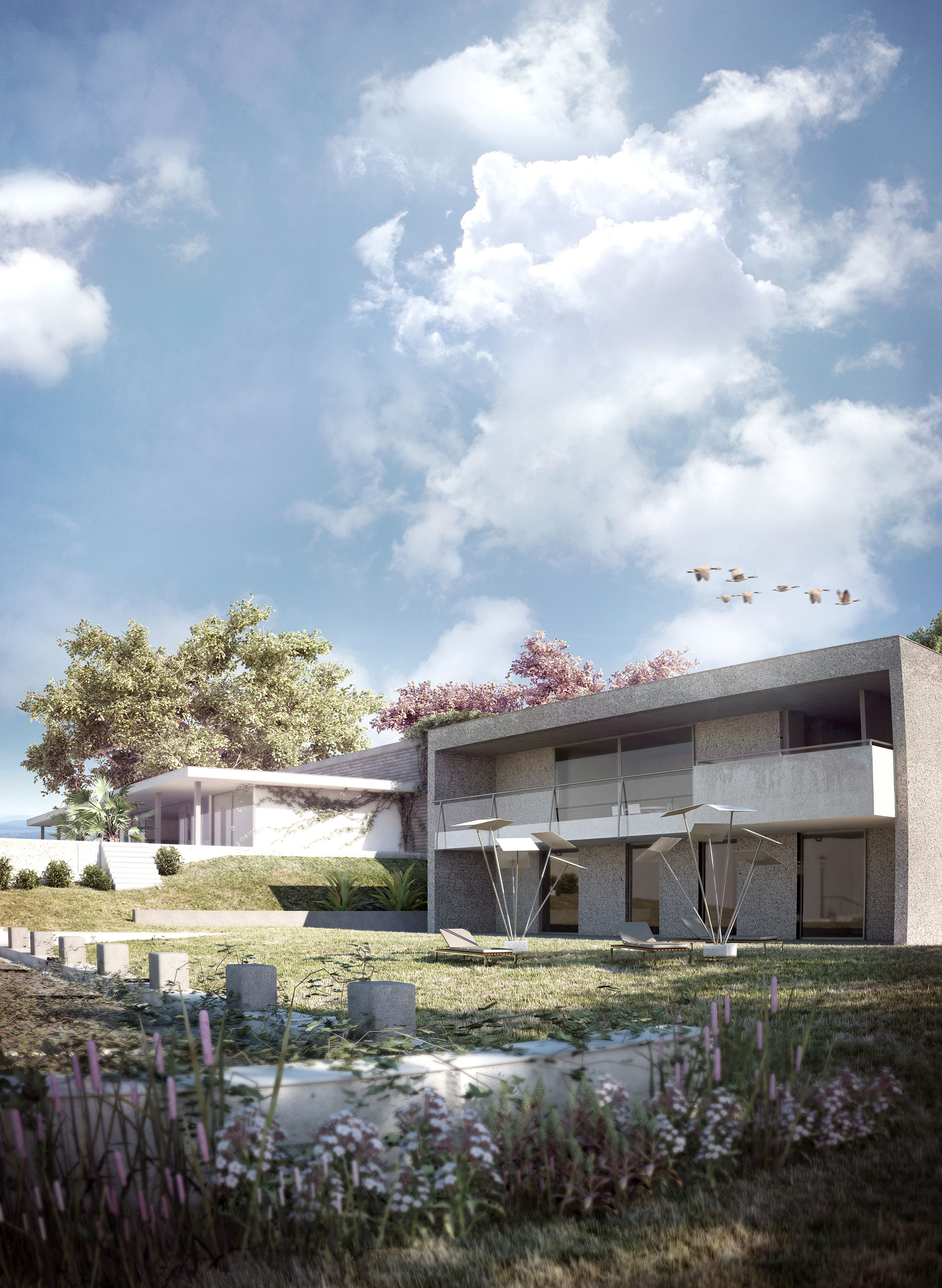

    A las muy buenas. Espero que me perdonen los masters del foro, pero este trabajo lo pongo en trabajos finalizados por el motivo en el que si esta terminado, pero como lo estoy haciendo para un concurso, es muy probable que le haga muchos más cambios.
    El tema es que hay que presentar dos render de está casa y ya tengo elegida la primera (la cual no la estoy publicando) pero el tema está en que tengo que elegir la segunda y aquí viene el dilema. Si me pudieran aconsejar por una de estas dos y que cambios se les ocurriría hacerle se los agracedecira.
    Por cierto, las imágenes no tienen nada de mensaje producción.
    Muchos saludos y felices vacaciones para los que las estén disfrutando, yo no.

    Me gusta más la primera. Las plantas del primer término están muy chulas. Creo que lo que más canta son los cristales (seguro que los cubos voladores ya los has corregido). Y ya que estas, publica también la otra.

    Vaya, pues a mi me gusta más el segundo render. En el primero el césped que hay en primer plano te ha quedado muy geométrico, parece césped artificial, están también los cubos voladores como decía Molok, también hay cosas que no me cuadran, como los cristales de la planta baja y la primera, en el cristal de la barandilla pondría algún punto de apoyo para el cristal, porque, así como lo has dejado es un poco difícil de contruir, lo mismo le pasa al cristal de la terraza que sobresale, necesita estructura de apoyo, por lo menos en los vértices.
    En la planta baja, hay unos reflejos raros que no sé a qué corresponden, has puesto contraventanas correderas de cristal? Si es así no le vendrían mal unos Marcos para que se identificaran bien, ese tipo de cosas le da más realismo al render, me gusta cómo has integrado la casa con el terreno y la disposición de la vegetación.
    La segunda imagen me gusta más, es una visión más arquitectónica, no sé, se ven los diferentes niveles y la integración con el terreno en toda su plenitud, lo único que no me cuadra son las cosas que ya te he dicho que te ocurrian en el anterior render y el césped al pie de las escaleras, no le veo mucho sentido porque por algún sitio se tiene que pasar desde las escaleras, si es una decisión arquitectónica, pondría un césped más cortito o algún paso de piedras tipo Rio, ten cuidado también con los escalones, casi no se distinguen, deberías jugar con la iluminación o con la textura para que se vieran más las huellas.
    Siento el tostón, pero como necesitas la imagen para un concurso, cuantas más cosas te digan mejor. Saludos, y suerte.

    Muchas gracias a los dos por las respuestas. Bueno para empezar, ni me di cuenta de los cubos voladores porque estoy tan metido en ver la imagen en global que ni lo noté, gracias.
    Acerca de los cristales tenéis razón, no le hice nada de momento, solo le metí el material y ya, obviamente tengo que darle duro a esa parte.
    En cuanto a lo que dices Willermin del césped en la segunda lo voy a tener en cuenta, voy a ver si le queda mejor unas piedritas como para caminar por encima o simplemente le quito el césped.
    Le tengo que hacer un montón de cambios, la fecha de todas formas, es hasta el 13 de septiembre así que, tengo tiempo de sobra, o eso espero. Un saludo y muchas gracias por los comentarios, cualquier sugerencia siempre es bien recibida.

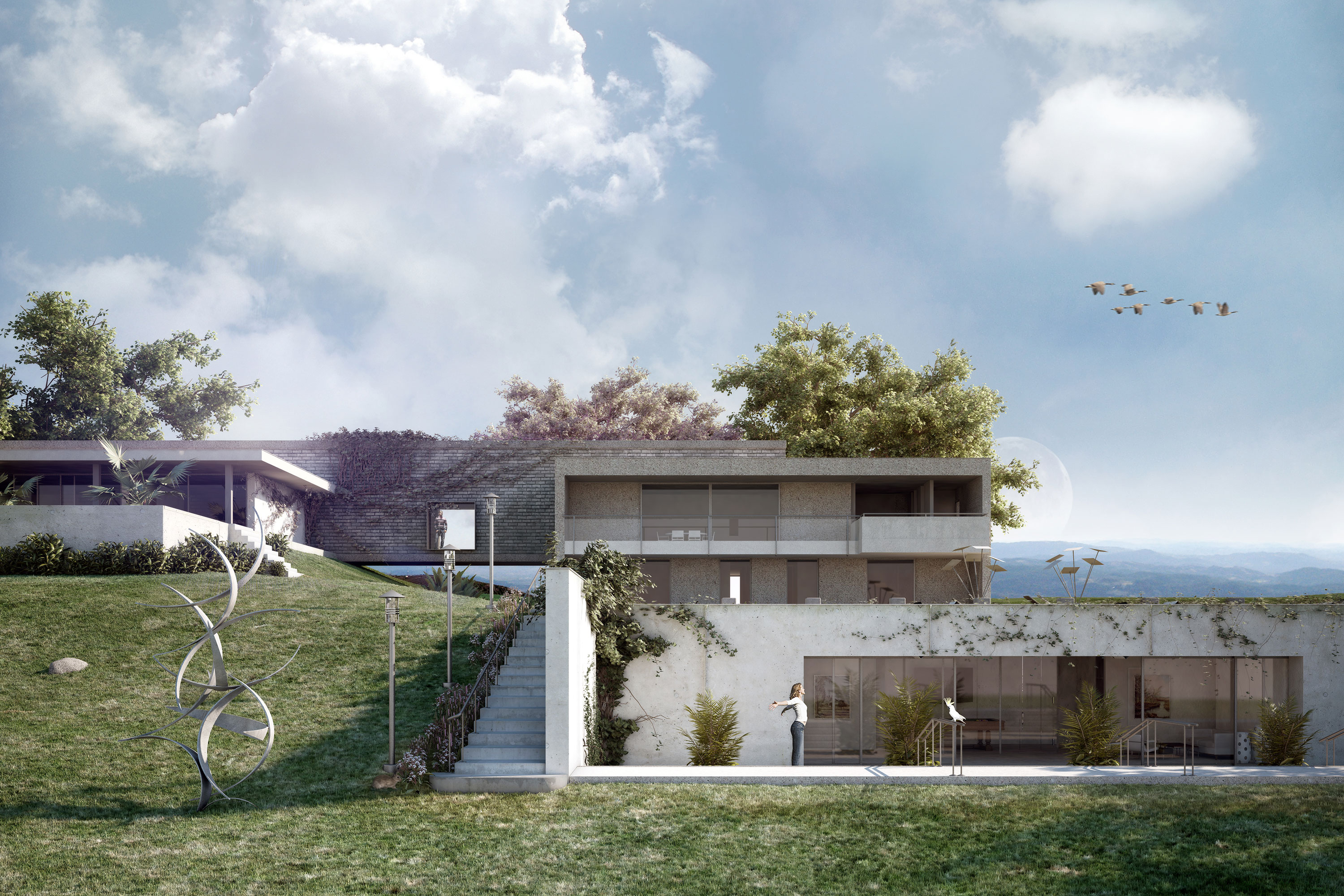

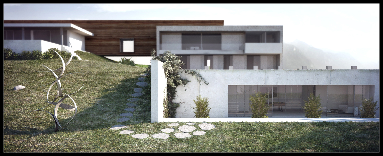

    Por cierto, aquí pongo la primera imagen con la que voy a concursar también esta imagen es en la que enseño la mayor parte de la casa.
    Esta tiene mensaje producción, pero le faltan bastante en detalles para acabarla. Saludos.

    Algún niño se salta un ojo con esa escultura. La imagen tiene muy buena pinta, un aspecto muy cuidado. El desenfoque de las piezas de fondo es para mí gusto un poco excesivo y le dan algo de aspecto de maqueta.

    Pues yo lo veo muy bien de materiales, el acabado final está muy logrado ¿y sin posp? ¿Qué Vray estas utilizando? Quizás podrías darle una vuelta más a la posición de las cámaras, para mí gusto las veo muy forzadas.
    De entre las que has puesto me quedaba con la primera, porque muestra la mayor parte de la arquitectura, que es lo que se busca en estos renders.

    Mira, a esas piedras, por ejemplo, me refería, seguro que ya lo tenias pensado, estoy con Molok, no desenfocaría tanto el fondo, cuestión de gustos, como siempre.

    Molok: tendré en cuenta lo del desenfoque, probaré con menos a ver. Tysco: gracias por tu opinión, las fotografías verticales no tienen mensaje el horizontal sí, estoy usando Vray sp3a y max 2009, ningún misterio la verdad.
