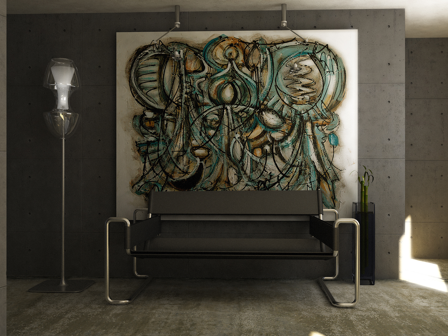

    Hola a todos, aquí dejo un render que estoy elaborando, espero sus críticas, gracias.

    Le vas a poner luces o solo vas a dejar la natural? Sea como sea, es una imagen impactante que te quedas observando un rato, las texturas que has dado creo que encajan a la perfección, de hecho, yo estoy buscando una parecida a la del suelo para conseguir un suelo de cemento pulido guay, lo único que retocaría son dos cosas, los juncos de la maceta, para mí gusto son muy gordos y grandes, seguramente porque habrás escalado una maceta (objeto) más pequeño, yo pondría espigas de flores secas u alguna planta más estilizada y delgada y el sofá (sillón escalado en horizontal?) creo que no pega, creo que estorba la visión del cuadro, yo pondría una mesita baja de cristal o un mueble alargado oscuro, para que el cuadro quede bien insertado como el centro de atención de la imagen, no sé si me entiendes.
    Podrías hablarnos de los parámetros de iluminación que has utilizado? Me gusta como ha quedado el render en cuanto a iluminación.

    Aparte de lo comentado, creo que ha nadie le gustaría que dos lámparas que no cumplen ninguna función (según mi ignorancia) desvirtuen un obra de arte, en cuanto a la luz no me parece mal, aunque intentaría que la mancha del sol fuese un poco más importante, pero sobre gustos colores, un saludo. Atentamente un ignorante.

    Mi idea era de dejarlo casi en penumbrasla, la iluminación que utilice es una Vray light como sol y una semiesfera con HDRI para ambientar, muy buenas cricas, ahora me pongo a trabajar en ello, gracias amigos.
