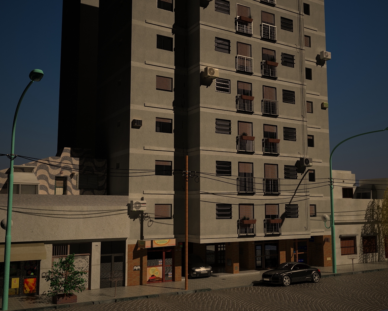

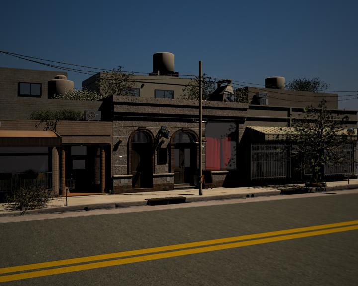

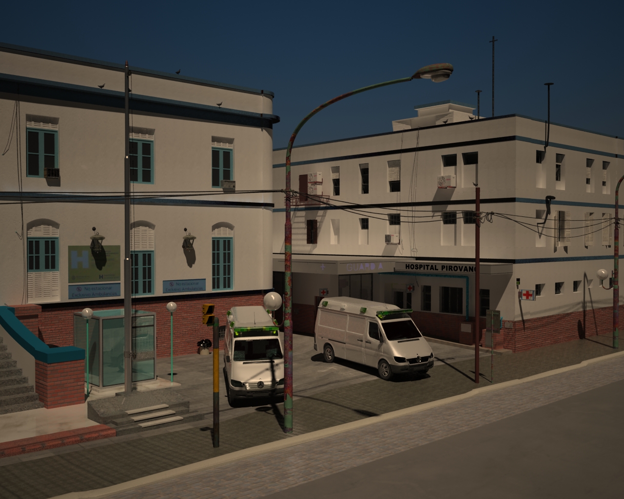

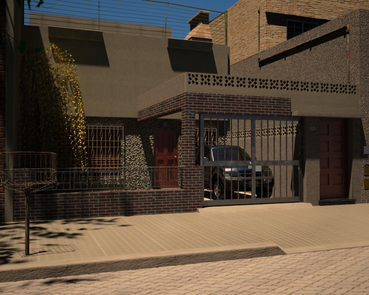

    Buenas, esta es mi primera consulta a esta hermosa comunidad, quería más que nada saber la opinión profesional de ustedes sobre este trabajo, use Vray Sun y Vray Sky, conjunto con una Physical Camera y la idea es buscar el mayor realismo en las escenas, si tienen alguna recomendación, seria bienvenida, desde ya muchas gracias.

    Hola sheysabbath, a primera vista los tonos cálidos imagino que serán a propósito, porque tienen todos digamos el mismo tono amarillento como de sol de tarde, aunque por las sombras pareciera que el sol está en todo lo alto, debes de intentar conseguir un poco más de homogeneidad en la iluminación, tienes unas zonas de las imágenes que no se ve nada, las partes oscuras están demasiado contrastadas, y eso a lo mejor le quita un poco de calidad a la imagen, intenta controlar eso y también un poco los tonos de la Vray Sun, para que concuerden las sombras con el color de la iluminación. Un saludo y muy buen trabajo.

    Hola Franhegar, primero mil gracias por la crítica constructiva, si tienes razón tuve unos problemas con eso, pero me volví loco tratando de encontrar un poco más de homogeneidad tratando de no mover el Sun de dónde está, si tienes algún consejo para poder conseguirlo te lo agradecería.

    Deberías de activar el Vray Sky y la g. I, te aconsejo poner los valores del Vray Sun en la intensidad a 1 y enlazarlo al Vray Sky.

    Hola amigo yo creo que el problema radica en los settings de tu Physical Camera, deberías de subir imágenes de tus parámetros para así poder ayudarte con mayor exactitud.
