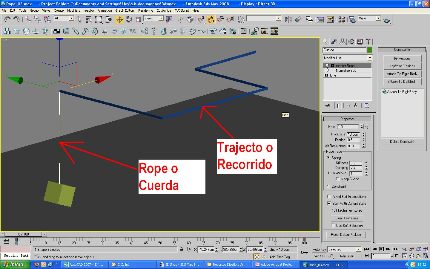

    Hola a todos, muchachos necesito su ayuda por favor tengo la siguiente escena, pero no logro dar con el movimiento. Lo que quiero lograr es que la cuerda siga con el trayecto junto con la caja, pero cuando hago la animación la caja se cae y la cuerda que parada en su inicio.
    Como lo estoy haciendo.
    La cuerda la enlazo con Path constraint al trayecto y la caja con enlace constraint a la cuerda.
    Luego la cuerda le agrego normalize spl + el mod. Reactor rope.
    Después inserto el RB collection + cr collection, después al RB collection le agrego la caja y el trayecto, y al cr collection la cuerda, después create animación y play ah, a la caja le pongo masa de 10 kg.
    Pero no me resulta.
    Algún experto que me oriente. Saludos.

    Por que no tratas antandole un enlace a un point y al point le das el Path constraint, voy a probarlo y te cuento. Un saludo.

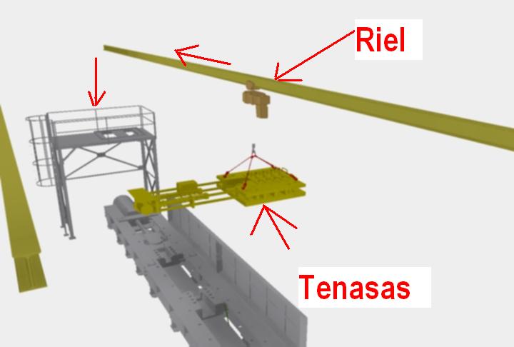

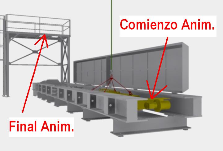

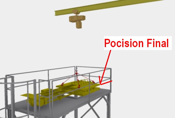

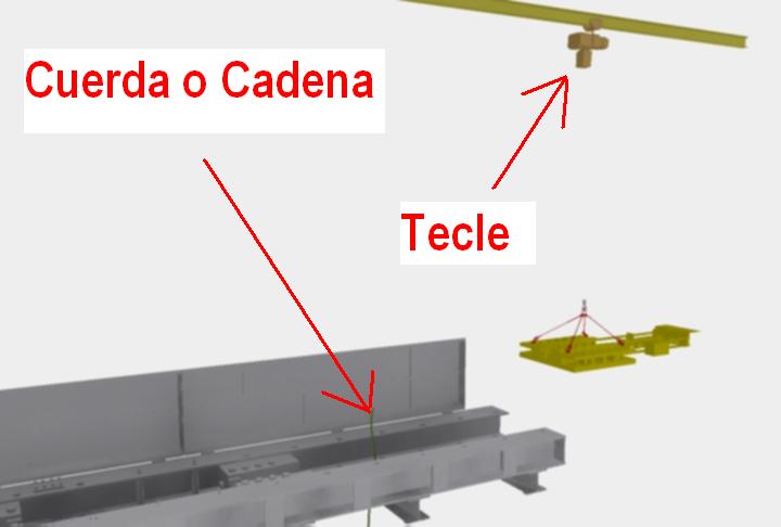

    Darr3d. La verdad que la imagen que puse ay no es la animación final que quiero. Te explico por que el rope. La animación se trata de un tecle, en algún momento la caja debe subir de nivel, entonces no logro que la cuerda avance con el recorrido ni que tenga movimiento hacia arriba y abajo.
    Eso es.
    Te adjunto imagen de lo que quiero + video antiguo, fíjate en el cable amarillo. Saludos.

    Led2006. Porque no pruebas esto, la cuerda atala a un rigid body que será el riel y este será el que la moverá, y el otro extremo atala a las tenasas que también serán un rigid body y así simplemente le das simular y funcionara.
    Te dejo este tutorial para que veas mejor a lo que me refiero.
    http://www.youtube.com/watch?v=799n8j1knrq
    Espero te sirva de algo. Un saludo.
