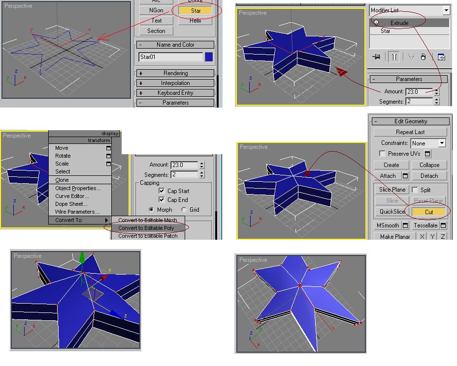

    Hola buenas, miren tengo una duda, yo en 3d Studio Max creo con la herramienta de línea una forma, por ejemplo, una estrella, el problema es que el interior de la estrella esta vacía y me gustaría poder crear una Maya interior para poder modelar mejor la estrella y que no sea lisa, no sé si me explico.
    Lo he intentado creando líneas interiores, pero cuando las hago, las líneas y la estrella son independientes, alguien me puede ayudará gracias.

    Algo así? Espero que sí, pero sino explícate un poco mejor, para saber exactamente lo que deseas. Suerte.
Nombre: Dibujo.JPG
Visitas: 848
Tamaño: 121.7 KB

    Si, muchas gracias.
