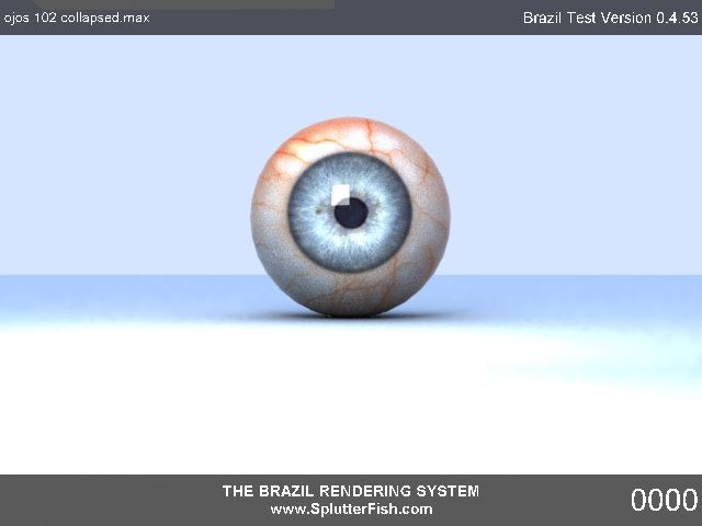

    Yo suelo usar una esfera fuera y una dentro, la de fuera como de cristal y la de dentro texturizada con las venas y el iris. El hueco de la córnea se lo modelo para que el ojo no quede plano y haga un poco como de lente, bueno, te paso un render por si ayuda.

    Tengo yo por aquí un ojo que modelé de ese modo. Si quieres, te paso la malla y las texturas para que le eches un ojo (festival del humor). Saludos.

    Al de Karry habría que recetarle un colirio o algo. Ahora me lloran los ojos (qué aprensión me da ver ojos irritados, y eso que me he puesto lentillas durante años.
