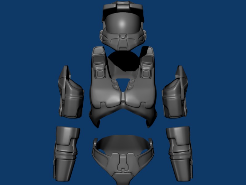

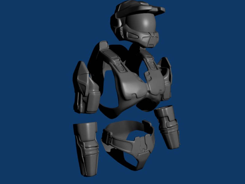

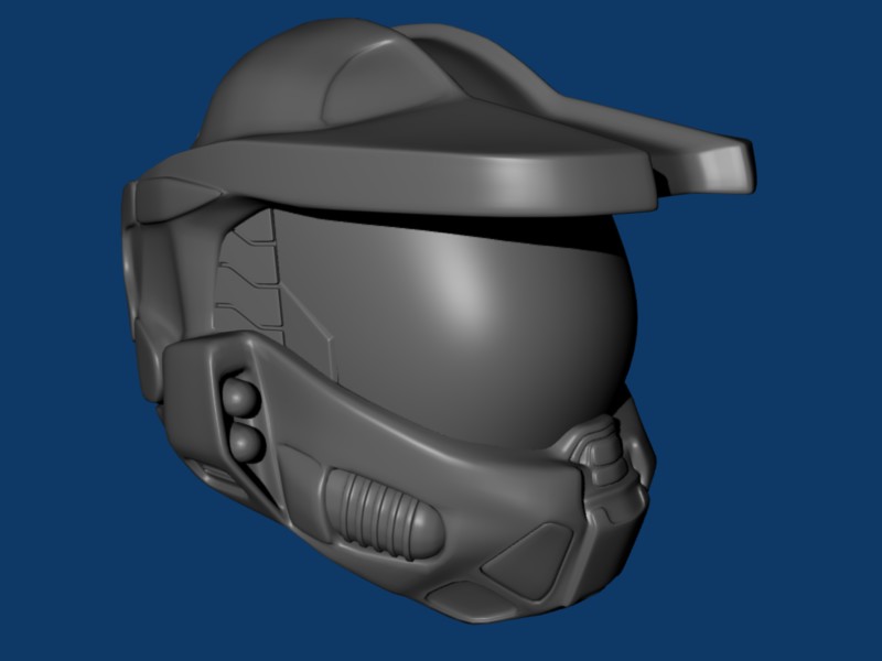

    A ver si este proyecto si lo término.
Nombre: halo01.jpg
Visitas: 1527
Tamaño: 34.1 KB
Nombre: halo02.jpg
Visitas: 1396
Tamaño: 36.8 KB
    Jan 2008
    182
    Halo falso en Blender
    Tiene una pinta estupenda. Algunas partes se ven demasiado redondeadas, sobre todo en el casco (sera cosa mía, pero unos cuantos loops junto a algunos bordes quizás irían bien).
    Sea como fuere, buen proyecto: lo seguiré con interés. Un saludo.
    Mar 2006
    3,635
    Se ve muy guapo, ánimo y no decaigas los buenos modelos requieren dedicación. Tanta que puedes acabar hasta los h.
    May 2004
    332
    Recc está muy bien, pero recalcaría lo que ha comentado, donde se ven bordes redondeados, debería de haber bordes cuadrados. Sigue trabajando en el modelo, muy bien hecho. Saludos.
    Visitame en...
    www.chotio.tk
    May 2007
    2,595
    Ojalá termines el proyecto, se ve muy bien, en hora buena y te dejo un saludo desde México.

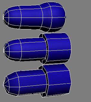

    Nuevo avance algo demorado por falta de tiempo, y práctica con Blender.
Nombre: casco.jpg
Visitas: 10662
Tamaño: 31.7 KB
    Sigo sin conseguir el efecto deseado, e intentado poner más líneas en las esquinas, pero por la forma del casco es algo difícil y la cantidad de poly aumenta drásticamente.
    Con simple-subdivide y el otro Catmull Clark no es que mejore mucho y tiene el problema que las partes redondeadas también se tornan algo cuadradas.
    En 3dsMax hay una opción en la que a ciertas caras se les asigna un id, y en el suavizado (Subsurf) se activa una casilla para que todas las caras que tengan el mismo id se suavicen entre sí, pero no con caras de id diferentes.
    No hay alguna forma en Blender que haga grupos de suavizado.

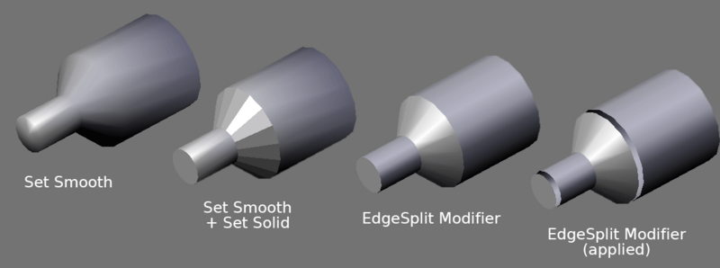

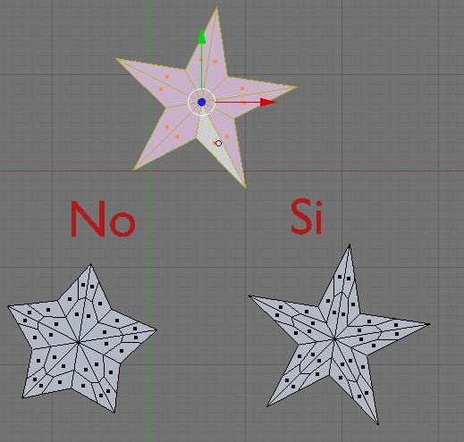

    Lo que te hace falta es el modificador Edge Split, marcas con Control + e los sharps que son los filos que aparecerán separados con el modificador puesto. Con esto se ve todo suave, y los filos marcados como si estuviera separado por piezas, (como el capo de un coche que se ve el surco y es todo suave).
    Si lo que quieres es zonas suaves con Subsurf y que contengan partes duras tienes que usar crease. Otra forma es meter más loops en los filos que quieras duros.
    Te pongo una imagen para que lo tengas más claro. Saludos.
Nombre: smoothing_groups.png
Visitas: 489
Tamaño: 89.3 KB
    Última edición por kellogs; 07-08-2009 a las 18:02

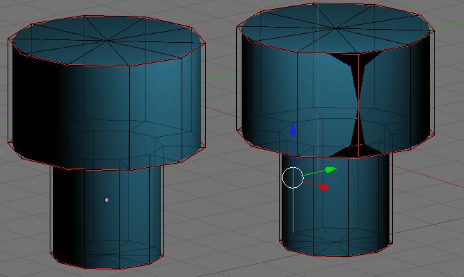

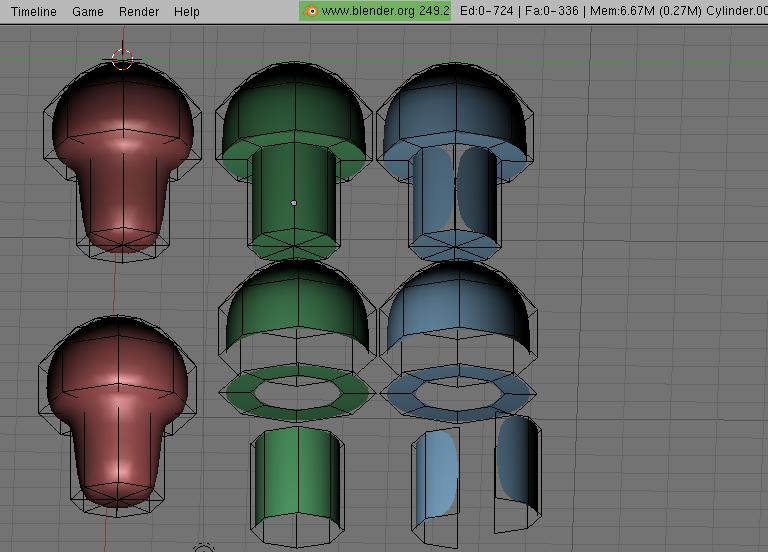

    Gracias Kellog, justo ase unos minutos se me ocurrió separar el objeto por piezas y el resultado es bueno cuando la pieza es completa, pero cuando no, el Subsurf arruga las caras.
Nombre: prueba1.JPG
Visitas: 505
Tamaño: 58.8 KB
    Hay forma de que el sudsurf no mulla las esquinas del objeto.
    El simple-subdivide no sirve porque solo pone más líneas no suaviza.
Nombre: prueba2.JPG
Visitas: 327
Tamaño: 32.8 KB
    Con la forma que acabo de aprender de Kellog es buena solución para no desoldar las aristas, pero da el mismo problema.

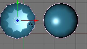

Nombre: prueba3.JPG
Visitas: 339
Tamaño: 31.8 KB
