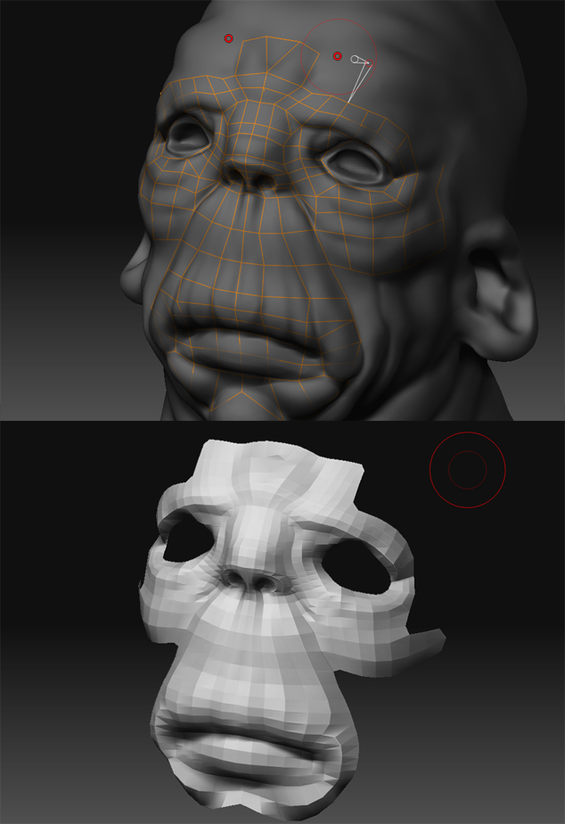

    Estoy cacharreando con la retopología y el ZBrush y, aunque es un poco coñazo, de momento creo que me voy enterando. El problema es que, si cierro el programa y lo vuelvo a abrir, me pasa una cosa rara, puedo seguir la retopología, pero no se visualizan los nuevos vértices:
    El caso es que sí que los crea, porque si le doy a previsualizar sí aparecen las nuevas partes de la malla.
    Mi gráfica es una Ati, puede ser por eso?
    Para este modelo en concreto da un poco igual, porque solo es la cabeza y puedo hacer la retopología del tirón, pero para cosas más grandes sí que puede ser una gran putada.

    Tienes que clickar en el canvas manteniendo Control + shift. No me preguntes porque, es ZBrush.
    Nov 2008
    1,086
    Problema con el retopo y la gráfica creo
    Pues no me funciona.

    Bueno yo lo he probado importando topología desde un obj. Que al darle a edit topology hay algunas líneas que no aparecen, si le clickas fuera del modelo en el canvas pulsando Control + shift simultáneamente, aparecen esas líneas que estaban escondidas.

    Lo tengo activado Sejob, muchas gracias en cualquier caso. Al final creo que voy a hacer la retopología en Blender como decía Kellog y fuera, que en ZBrush es una locura.

    Pues si que es una jodienda, a mí me pasa eso también, se me colgó el z y al abrir de nuevo nada, no se ven los vértices.
    Después de mucho mosqueo, he aquí la solución:
    Antes de salvar la tool, hay que salir del modo edit ojo. En topology save as y al doppingvolver a poner la tool, uelves a activar edit topology, y ya está, sigues con la topology sin problema.
    Son esas pequeñas cosas del z. Saludos.
