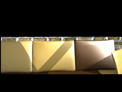

    Hola a todos, si a un objeto (esta exportado) no se le suavizan sus vértices con el set smooth, ni con auto smooth, existe otra forma de darle suavidad? Gracias mis amigos.

    Primero aplica un remove doubles y luego revisa que no hayan aristas sueltas, para ello selecciona una arista y luego pulsa la tecla l, si quedan zonas sin seleccionar ya sabes que es lo que está suelto.

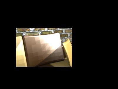

    Esta imagen solo con el remove doble (ops), gracias.
