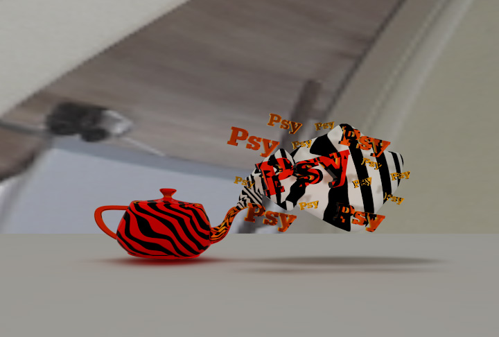

    3dsmax Como saco la imagen hdri del fondo?
    Hola gente, estuve haciendo unas pruebas con imágenes HDRI como environment, la verdad que está muy bien, pero siempre salen en el render a menos que las tape, mi pregunta es, ¿cómo puedo usarlas como environment y hacer que no salgan en el render, o sea, usarlas solo como información lumínica, pero sin que salga como imagen luego de hacer el render?
    Desde ya muchas gracias.
    R.
