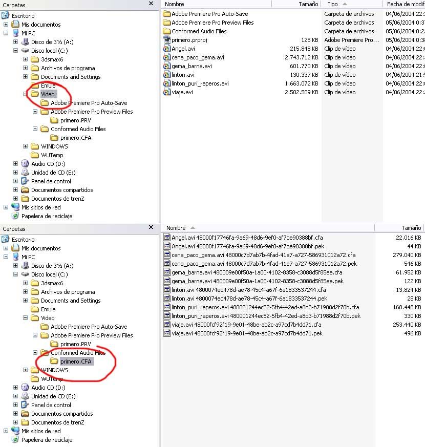

    Vaya, es un tema que habrá que mirar con cuidado. Por cierto, ya he capturado mi primer video con el Premiere 7 profesional (cómo ha cambiado con respecto al 6).
    Y estupendo, he flipado, además pensaba que con videos tan grandes el ordenador patalearía y chillaría como una mona en celo, pero que va, como la seda, muy cañero.
    Lo único que guarda los avis por un lado y el sonido por otro, y entre pitos y flautas, se te come el disco duro en un por favor-plas.
