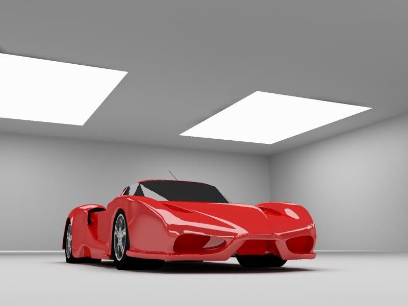

    Hola gente, aquí os envío una imagen de un pequeño coche en el que estoy trabajando, espero que me deis vuestra opinión sincera y de expertos, un saludo de un admirador, que valora y cree en todo esto que hacemos.

    El problema más gordo que tiene es que, al suavizar le faltan Edges en las zonas donde quieras que sean más duras. Me explico, para marcar los filos en las defensas, necesitaras un par de Edges más en el filo en baja, así al suavizar esa zona quedará más dura, en vez de dejarte todo demasiado suavizado.
    Eso de momento, venga sigue dándole caña que tiene buena pinta. Saludos.
