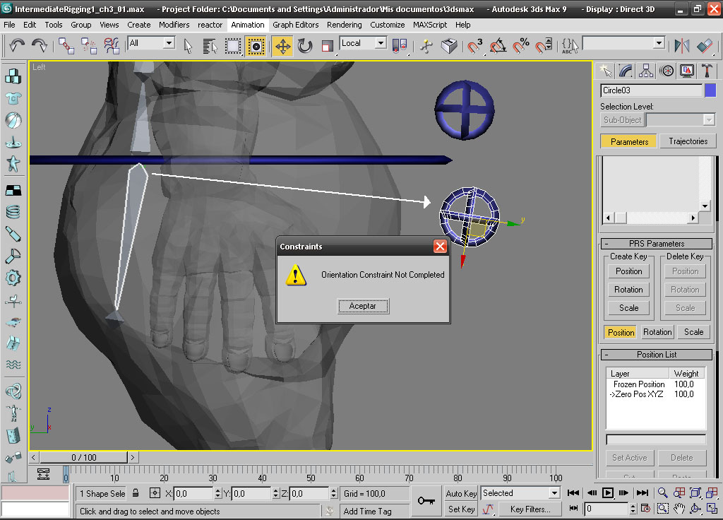

    Hola gente, estoy frenado por un problema. Hago lo siguiente:
    -Selecciono un bone.
    Le doy a animation/constraints/orientation constraint.
    Ahora selecciono un objeto al cual quiero que se contraiga con la orientación.
    Y me da el siguiente mensaje: orientation constraint not completed.
    Alguien sabe por que sale y cómo resolver este problema? Gracias de antemano.

    Pues, puede ser por varias cosas, pero la más probable, parece que se formaría un loop. Quizá los 2 objetos ya están relacionados/vinculados entre sí.
    Intenta tipear:
    Código:
    refs. Dependencyloptest $bone $circle03.controller
    remplaza $bone, por tu bone.
    Debería retornar false.

    Gracias. Lo de Maxscript aún no lo controlo mucho. A ver si durante verano me aprendo las cosas.
