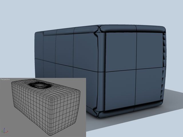

    El Unwrapping debe ir siempre antes del MeshSmooth, sino se puede hacer una labor imposible. Puede que en algunos sitios, tal vez no coincida el borde de tu Unwrapping con el borde de la malla suavizada, pero eso se suele solucionar, o haciendo un chamfer en la arista que es sobrepasada, dentro del modelo en Low, o dentro del MeshSmooth, seleccionando dicha arista y jugando con el valor del crease.

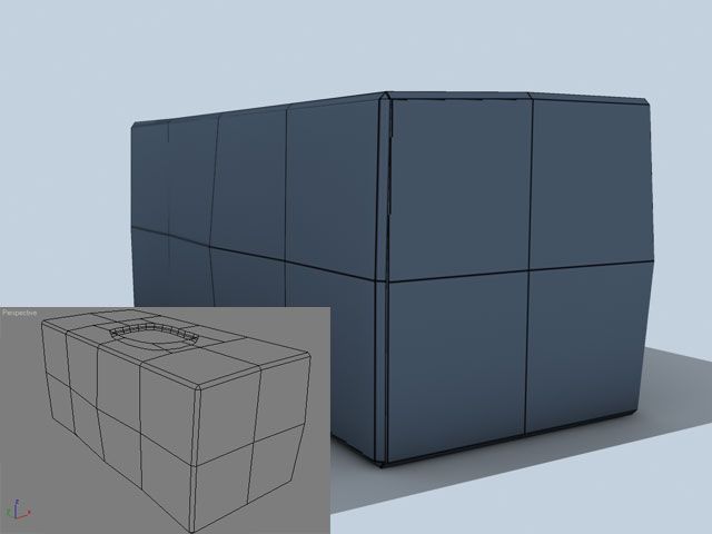

    Pues sí, eso es lo que me ha pasado al hacer la prueba. En los bordes del modelo, el mapeado no corresponde con el del modelo de baja. Aquí os pongo las imágenes.
    En la primera imagen se ve el modelo en baja con el mapeado y en la segunda el modelo con el MeshSmooth aplicado y el mismo mapeado que el del modelo en baja.
    Supongo que entonces a eso es a lo que te refieres, ¿no, Luroc? Gracias.

    Si, eso es. Aunque con ese método suponga que incrementes algo el número de caras de tu modelo, es la mejor solución. Antes yo utilizaba el otro, es decir, usar el crease del MeshSmooth, pero ahora pienso que éste es mejor, pues con el otro, como tengas que borrar el modificador MeshSmooth (que alguna ver se necesita hacer por un motivo u otro) todos los cambios que hubieses hecho en el crease se pierden y tendrías que volver a hacerlos al aplicar un nuevo MeshSmooth. Si lo solucionas en el modelo, ya dependes menos del MeshSmooth.

    Entonces con la mejor solución te refieres a incrementar el número de aristas en las zonas afectadas (en este caso los bordes) en el modelo de baja, ¿no? Gracias.
