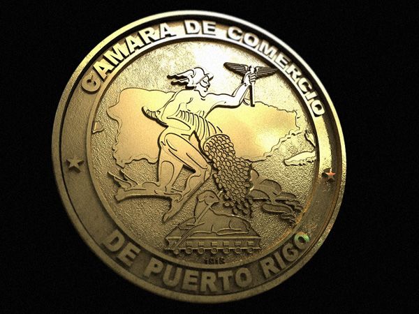

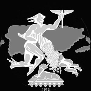

    Aquí una prueba del displacement de Vray, nunca lo había probado y la verdad que el resultado del efecto relieve es muy bueno y se resuelve de forma muy fácil, solo aplicar el Bump y listo.

    En verdad pinta muy bien. Pero ¿no tienes que configurar el Vray para indicarle que haga el displacement? Un saludo de Shazam.

    Displacement Vray
    Yo también creía lo mismo, al parecer es un típico caso de confusión de palabras.

    Al final de la lista de modificadores hay uno que se llama vray displacement mod este es el modificador que aplicarle al objeto y luego el UVW map.
    En el modificador Vray displacement mod, en common parámetros hay una casilla texmap, que dice: none, es aquí donde le tiras el Bump.
    Algo interesante que me olvide comentar sobre este modificador es que, si miras el fondo de la moneda tiene una textura que no está en el Bump.
    Esta textura de fondo es un cilindro bumpeado que está colocado justo debajo del relieve del mapa. Es decir, (intentaré explicarme mejor) cuando aplicamos Vray displacement mod se crea un relieve, este relieve interactúa con el resto de los objetos, si el cilindro de fondo bumpeado lo subo un poco, tapare el mapa y quedará la figura.
    La verdad que es una herramienta muy interesante.

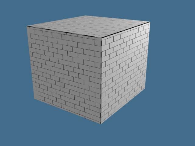

    Buenas. He estado probando el desplazamiento, pero no consigo que haga lo que quiero. Las aristas se me separan unas de otras. No sé si es por desconocimiento o que lo que le estoy pidiendo no puede hacerlo. Ustedes dirán. Un saludo y gracias.

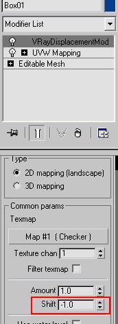

    Gorehide, para que no te pase eso debes poner un número negativo en shift, prueba con distintos valores.

    ¿Has probado a meterle un leve desenfoque al bitmap que usas para el desplazamiento? Igual queda mejor todavía.

    La solución a eso Gorehide ya se dio aquí y en el buscador, se bien bastante sobre este modificador, por si os interesa.
