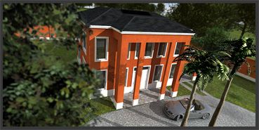

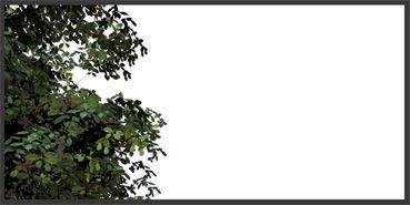

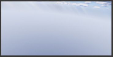

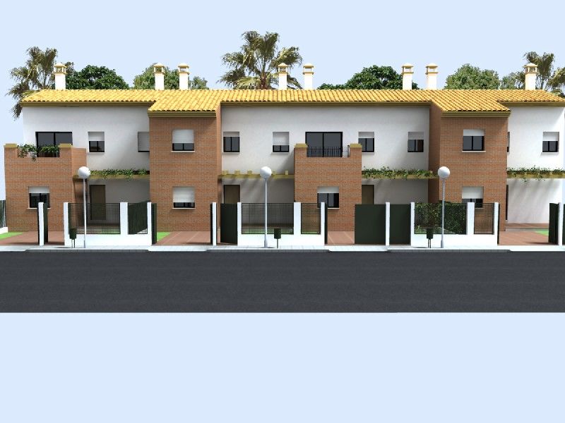

    Le verdad que el render no es muy realista, pero aprovecho para mostrarles como esta armado por capas, la elección de armarlo por capas fue para bajar los tiempos de render y tener control sobre los elementos para la postproducción.

    Lo imposible solo tarda un poco más

    Muy chulo. Podrías decir como has hecho para sacar las sombras de las palmeras? Es formato (*.rpf) o es un material matte/shadow. Saludos.
    Jul 2003
    362
    Casa exterior

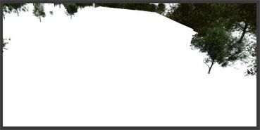

    Las sombras de las palmeras está hechas en Scanline, en la pestaña Render Elements agrego el elemento shadow esto genera un archivo donde solo aparece la sombra.

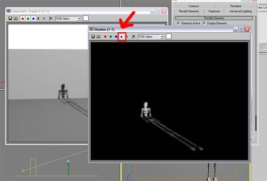

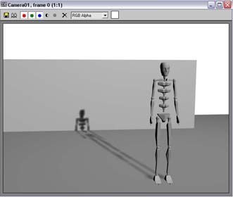

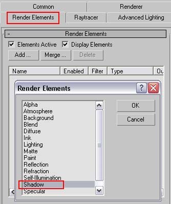

    Algunos tienen el don de saber enseñar y explicar, yo no lo tengo así que intentaré hacerlo de la mejor manera, aquí vamos:
    Tenemos una escena simple (fig. 1) la cual renderizamos por partes, el problema de esto es que las sombras se pierden cuando renderizamos los elementos por separado, entonces.

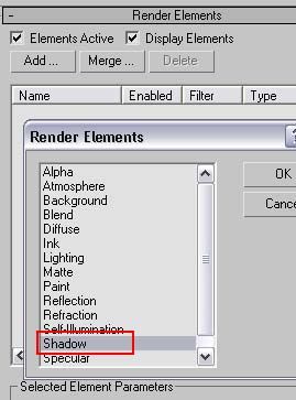

    Le damos f10 se abre la ventana de render, vamos a la pestaña render element y le damos al botón ad (fig. 2).

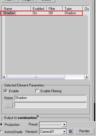

    Aparece una ventana emergente y seleccionamos shadow (fig. 3) le damos ok y veremos cómo aparece el elemento seleccionado (fig. 4).
    Por último le damos render y veremos 2 ventanas de render la ventana dónde están los elementos y otra toda negra, aquí está la sombra para chequearla y hacerla visible le damos al botón Alpha Channel (fig 5).
    Y veremos la sombra en blanco.
    El último paso es solo para comprobar que la sombra salió bien, no hace falta darle Alpha Channel a todos los frames.
    Bueno espero que este desastre se entienda.
