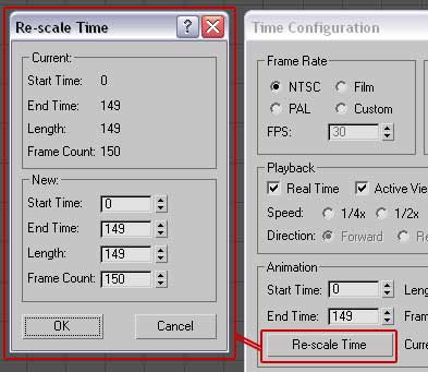

    Configurar el tiempo de una animación
    En el apartado de time configuration tienes un botón que es re-scale time. Donde pone frame count (por ejemplo) pon el doble del valor que tengas y ya lo tienes.

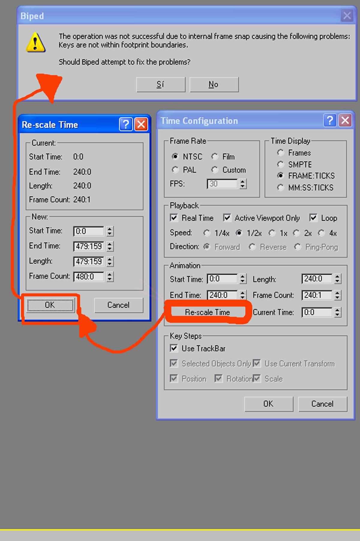

    Bueno. He hecho lo de re-scale time. He puesto el doble del valor en frame count y el resultado ha sido una desconfiguración de la animación. Ahora el personaje que antes daba una pequeña caminata, ahora parece bailarin de hip hop. (y aparte borracho).
    Creo que debe haber algún detalle más por tener en cuenta.

    Este es el procedimiento que sigo y estas las ventanas que aparecen:
    Vaya. Con que versión de 3ds estas? Yo estoy con la 2009 y me funciona perfectamente, tanto con huesos como con bípedo.
    De hecho, antes de contestarte me he asegurado y lo he aplicado a una animación de personaje de 700 frames y no me ha dado ningún problema.
    Si averiguo algo ya te lo comento, pero en principio estoy perdido con ese error.
    Siento que no te funcionara.

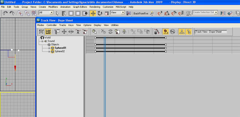

    También se usa el Track View en estos casos. Hay que poner los filtros primero y manipular las líneas de tiempo en edit range. La que está en world es la principal y cambia toda la animación. Si usas Biped, las huellas se editan en modo edit de huellas, ojo.
