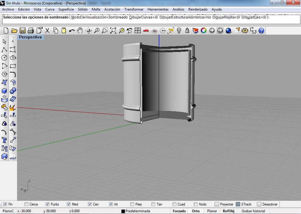

    Estimado amigo: Recién vi tu tutorial de Rhinoceros acerca de cómo hacer un solido de revolución a lo largo de un eje de rotación. Yo estoy haciendo un tambor de 200 litros con Rhinoceros 4. El problema qué tengo es que deseo que las paredes sean SÓLIDAS, ya que, cuando efectúo la revolución, me queda un tambor formado por dos CÁSCARAS, en lugar de quedar una pared sólida. Te adjunto una imagen del tambor, que estoy haciendo. La extrusión la realice 270º, para qué se vea qué entre las dos cáscaras hay un hueco. Intente crear el sólido convirtiendo primero la curva cerrada a superficie, pero no pude hacerlo, hay alguna forma de hacer que con el comando revolución se pueda crear un sólido de paredes llenas (No huecas)? Desde ya, muchas gracias por tu ayuda.
Nombre: Revolucion Tambor 200L.jpg
Visitas: 657
Tamaño: 195.3 KB
    Te adjunto el archivo del tambor que estoy haciendo.
