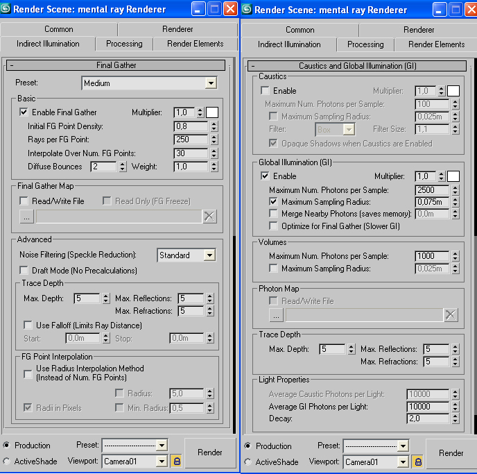

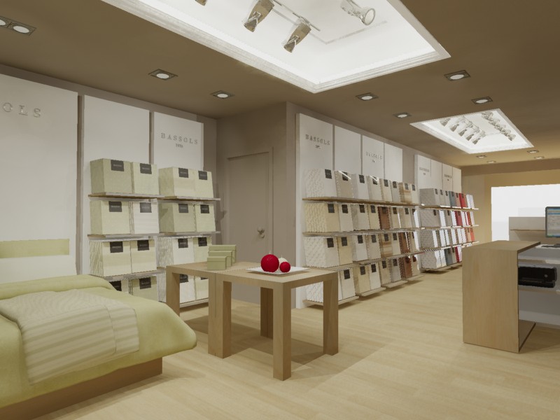

    Hola a todos, hace unos 4 o 5 meses me puse en serio con lo del 3d por que el trabajo me lo exigía. He aprendido a base de tutoriales que he ido descargando, pero he llegado a un punto muerto que no se bien como mejorar.
    Trabajo con Mental Ray y este es mi último render. Como en teoría estoy solo probando mi ordenador no tiene mucha capacidad y este render ha tardado unas 4 horas lo que me dificulta mucho ir probando con FG y GI.
    No se bien que hacer sobre todo con las manchas que se me hacen en el techo y con la transparencia de los focos. Agradecería que alguien me ayudará con ese tema al igual que con cualquier otra cosa que creáis que se pueda mejorar, texturas y demás. Gracias por la ayuda.

    Ilumina solo con FG le quitas el GI y qué tipo de luces estas usado?
    Jul 2009
    Ilum interior con mental ray
    Hola infekxion, usé un Daylight con skylight y Mental Ray Sun y en el interior todo son target spots. Miraré de quitar el GI a ver qué tal queda. Gracias.

    Hola. Todo y no ser un experto vamos a ver si con un par de cosas se consigue algo mejor. Yo por mi lado si que usaría el GI, lo que no tengo claro es que viendo la cantidad de luces que tienes te harían falta más fotones. Además, combinar GI y FG da una muy buena resolución de detalles y demás en un render.
    Veo que has restringido el sample de fotones con medidas, supongo que, será correcto el resultado consigues con ello. Si es así y hay suficientes fotones repartidos homogéneamente puedes probar también de activar el merge Nearby Photons que te ayudará a rellenar esos huecos entre samples.
    Luego tengo una pregunta, el Daylight, por lo que he podido leer no es mejor con Mental Ray Sky y Mental Ray Sun, ya que son directamente los de Mental? Prueba a ver si hay suerte por este camino.
    Y después el tema de la exposición, que estas usando? El Mental Ray photographic para imagen estática es ideal.
    Bueno, ya nos contaras que tal con los avances, hasta pronto.

    Caro, para mí tu render está muy bien. No sé cuál es tu intención, si lograr un ambiente hiper-realista o qué. Si de visualizar un proyecto se trata, está muy bien. De todas formas, podrías probar, además de las alternativas que te tiran arriba, un par de área lights en lugar de Daylight, con un tamaño grande. Con Daylight queda todo muy onda Ambient Occlusion, o sea, sombras muy tenues en cada vértice.

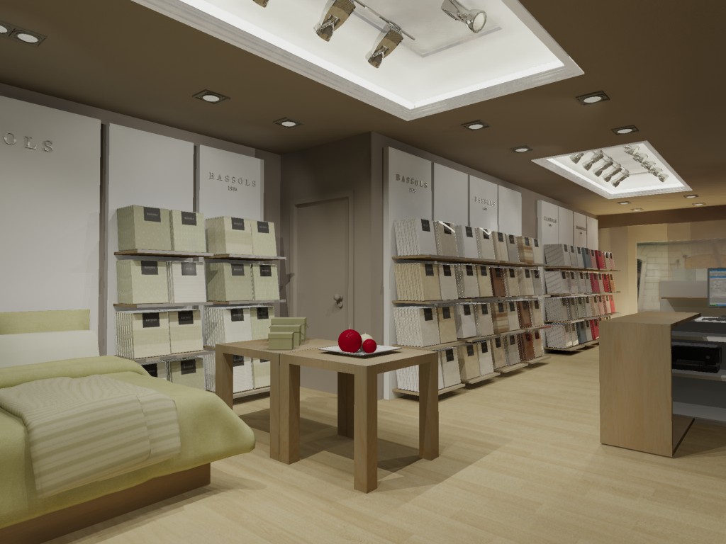

    Intenté apagar el GI y efectivamente quedaba igual (adjunto imagen). Mi intención no era que quedará hiper-realista más bien ir aprendiendo de porqué hay cosas que no me terminan de salir y porque pasan, aún me lio mucho con el FG y el GI. Por ejemplo, siempre los enciendo a los dos, no sabía que a veces con uno es suficiente. Gracias a todos por la ayuda, probaré de modificar los cambios anteriores y a ver qué tal.
