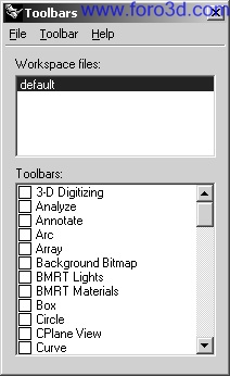

    1 en el menú tools, haga clic en toolbar Layout, y luego seleccione edit, aparecerá el cuadro de diálogo de la barra de herramientas.
    2 en el cuadro de diálogo de toolbars, haga un doble clic en curve tools para mostrar (show) la barra.
    3 en el cuadro de diálogo de toolbars, haga un doble clic en curve tools para ocultar (hide) la barra.
    4 vuelva a mostrar la barra de herramientas curve tools, y luego haga clic en close.

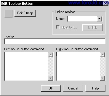

    Para editar el nuevo icono:

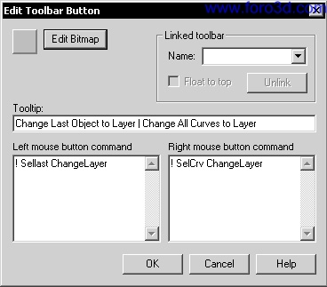

    1 mantenga pulsada la tecla shift y seleccione el icono en blanco con el botón derecho del ratón.
    2 en el cuadro de diálogo de edit button, escriba borre los objetos seleccionados | borre todos los objetos en el apartado truco.
    3 en el cuadro de diálogo de edit button, escriba. Borre en el apartado del botón izquierdo left button command.
    4 en el cuadro de diálogo de edit button, escriba. Seltodo borre en el apartado del botón derecho right button command.

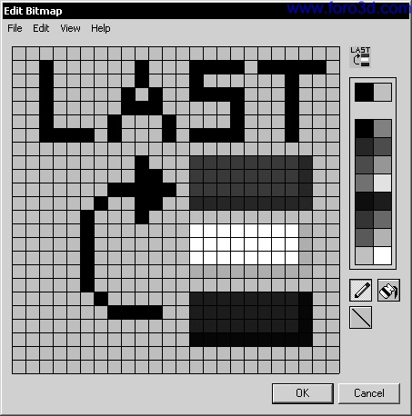

    5 haga clic en edit bitmap.
    6 en el cuadro de diálogo de edit bitmap, realice la imagen que represente al icono, y luego haga clic en ok.
    7 en el cuadro de diálogo de edit button, haga clic en ok.
