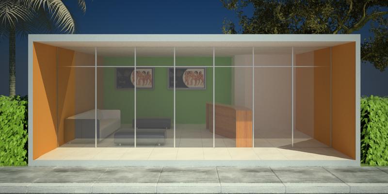

    Hola bueno me llamo Juan y soy nuevo en este foro me gustaría saber que opinana de la imagen siguiente que saque con una cámara Vray y materiales Vray con árboles proxy el sol también es Vray gracias agradecería sus opiniones y como podría mejorarlo para que se vea más real, de antemano muchas gracias por sus críticas.

    Vaya lo primero bienvenido. Yo empezaría por cambiar el cuadro que se repite, porque se nota mucho. También me trabajaría el vidrio y daría más relevancia a la carpintería cromada ya que ahora no se ve por lo menos en la unión con las paredes, suelo y techo.
    En general, creo que a la imagen le faltan las texturas propias de cada material, es decir, el vidrio refleja, la acera es rugosa, la pared será satinada.
    Y cambiaría la vista, porque casi parece un alzado y abriría un poco la cámara.
    Edito: otra cosa que se ve artificial es el cielo, ya que parece de noche y en realidad la escena tiene mucho sol, no sé si me he explicado bien.
